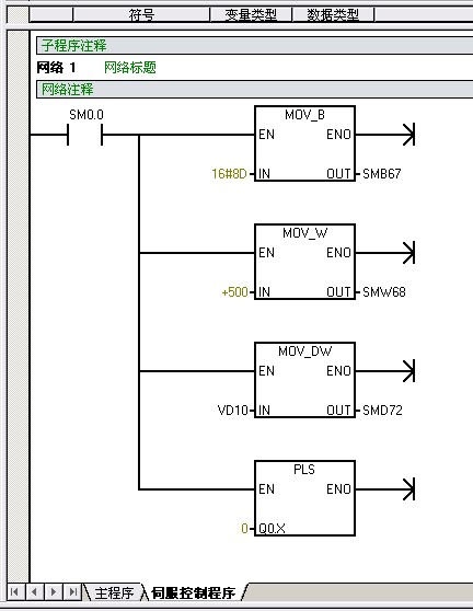

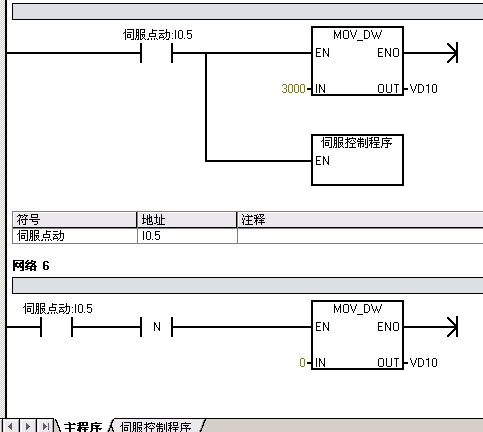

我是想实现这么个动作:
1.当按住I0.5伺服点动按钮时,PLC的Q0.0会输出3000个脉冲来驱动伺服,3000个脉冲输出完毕后,PLC的Q0.0停止脉冲输出。
2.当在按下I0.5伺服点动按钮时,PLC的Q0.0还没输出完3000个脉冲的过程中,I0.5突然断开,Q0.0马上停止输出脉冲,当I0.5再次闭合时重新输出3000个脉冲停止。
大家看,我这样写有问题吗?有问题的话,我该怎么修改呢?谢谢大家。
