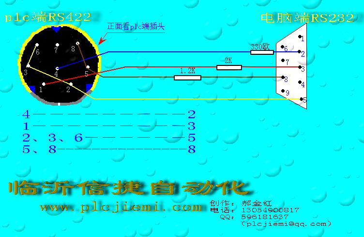

真正能用的三菱电缆只有这里了,不信可以测试啊!

真正能用,我刚试过。

三菱的很好做的 你网上搜一下PLC编程电缆自制就有了

做一个试试看,学习了。

那这样还用驱动吗?
