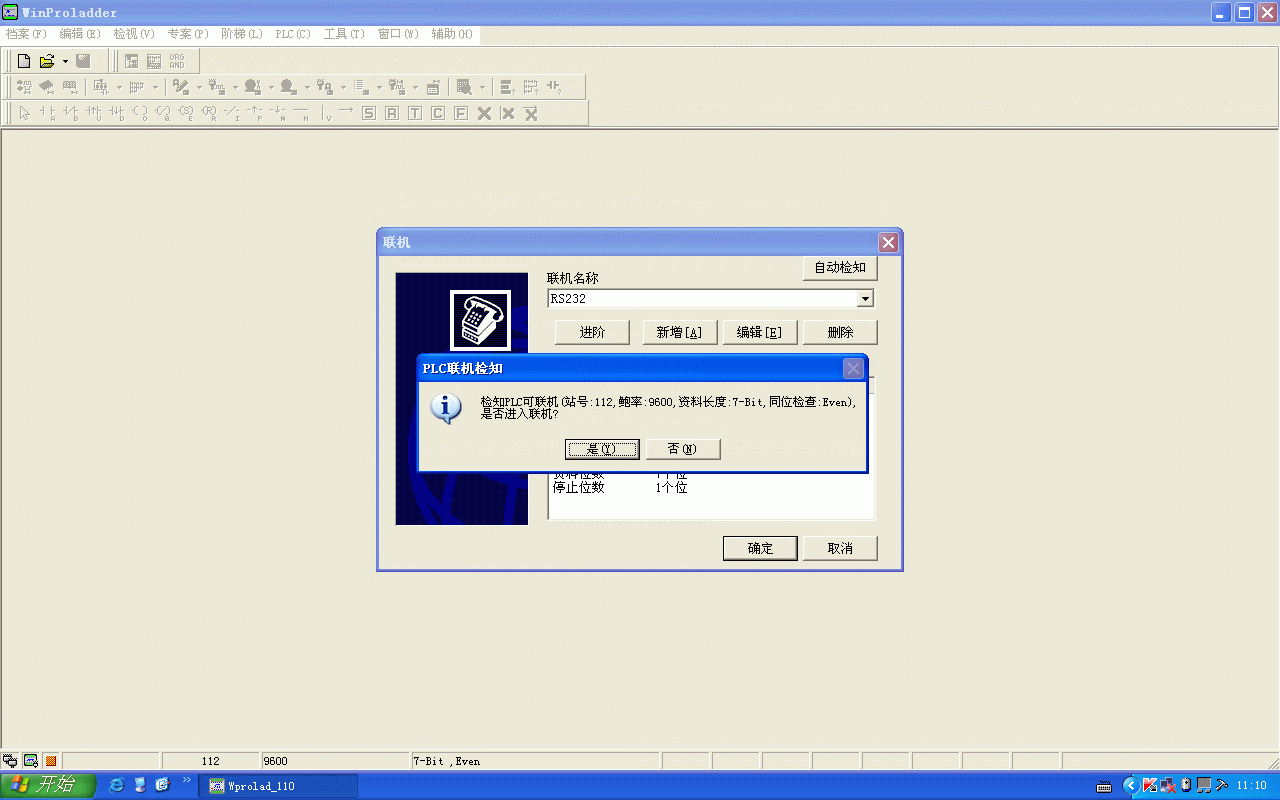

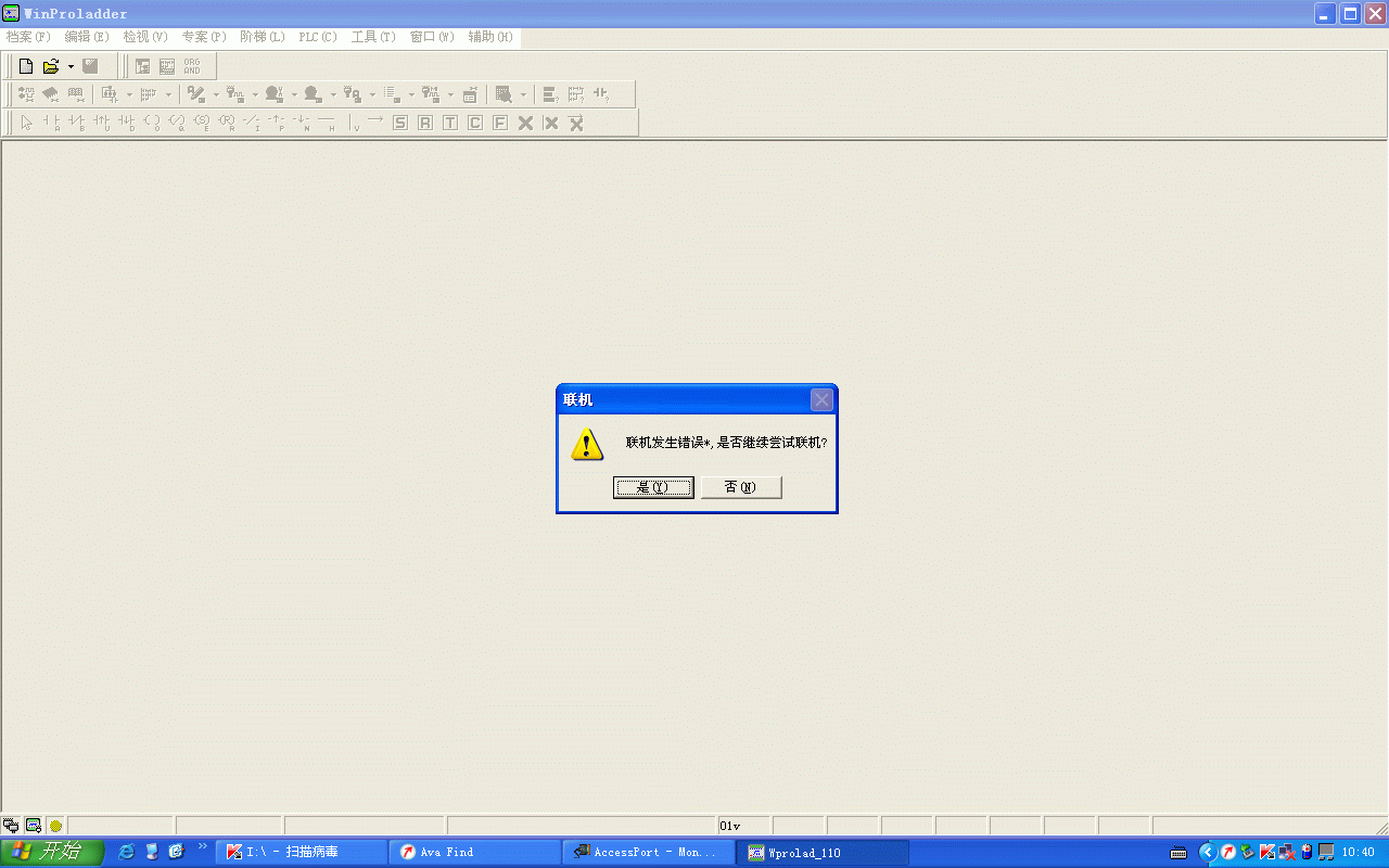

永宏fbs plc联机提示通信错误,但是却能获取站号,见贴图:

    看贴图1,应该是通信上了,站号是112.

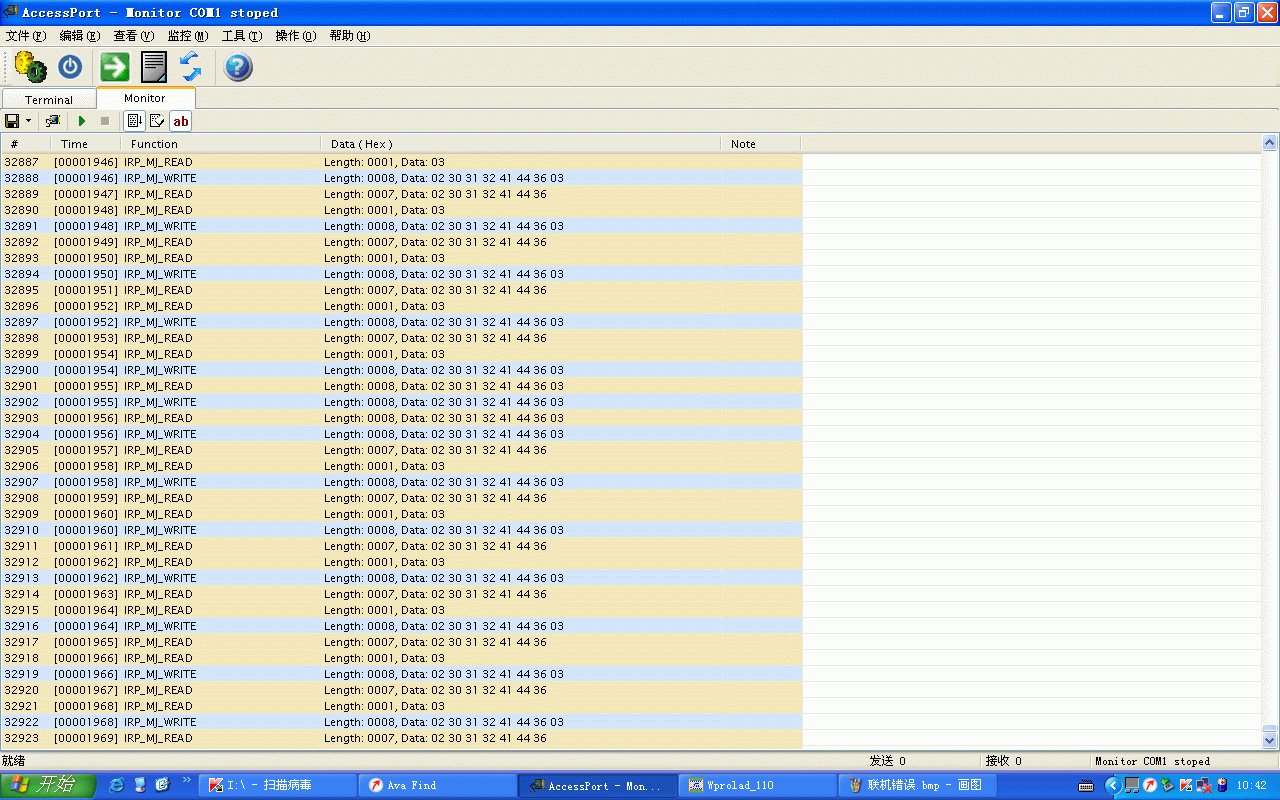

    看贴图4,串口数据有应答.
    没碰到过这种现象.

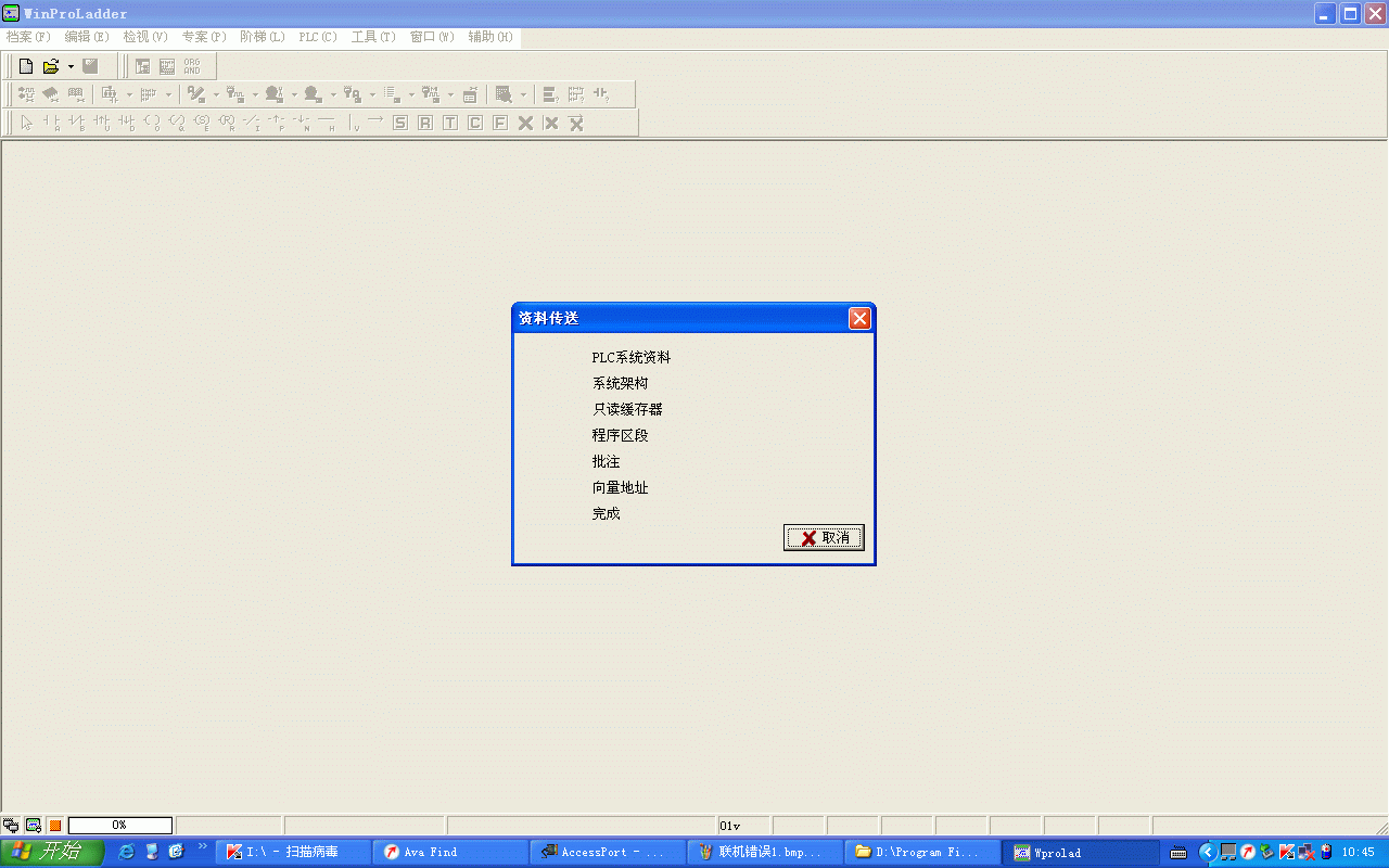

    不过,自动检知站号112时,杀毒软件也是在开着的哦?   设置站号112, 读取系统状态也是联不上,提示贴图2
