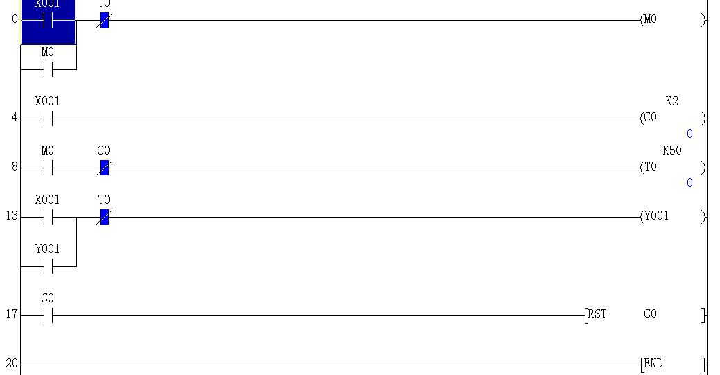

我这程序是当X1断开后Y1过5秒之后断开,当Y1时间还没到时X1又有一次信号时Y1重新计时。

是啥类型的PLC呢

三菱FX1S的

这个程序不对的,这样那不是Y1是经常通的吗,还需要做时间吗?

看看这个程序,X1的输入要自锁开关,完全可以实现的。

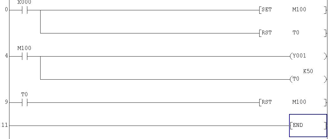

自复位按钮类型版,觉得好的话,请加分啊,

楼主,看看在你编写的程序上修改的,能不能达到你的要求
