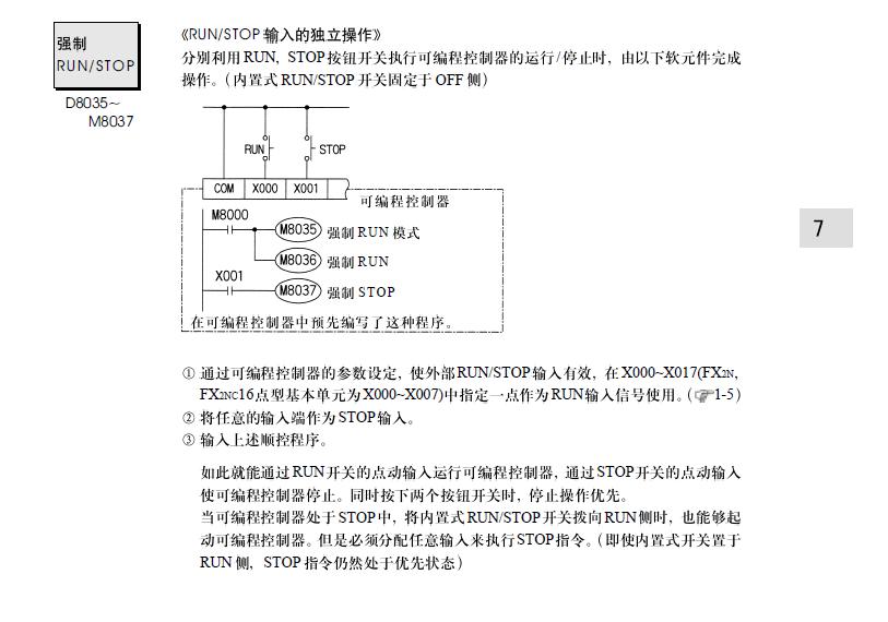

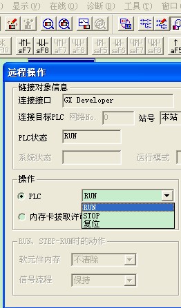

三菱PLC如何通过电脑和编程软件控制RUN和STOP。不是通过PLC上的开关控制,我在这个软件上找了好久找不到这个指令。有知道的说一下。

x多少再加MC  N0 M100写一个这样的程序就可以了啊,最后面在写一个MCR   N0就没有了啊,X多少闭合PLC就不可以工作了啊。

看下面图片:

2楼 是在 连了PLC的情况下 操作软件 再截的图片的吗?

2楼是热心人,顶你啊!!同时补充一下:只有软件与PLC连接的情况下,才能显示远程控制PLC选项;楼主应该是没有连接PLC,所以才没有看到远程控制PLC选项。

引用第4楼月泽于2010-04-03 09:50发表的  :
现在论坛有好多头像被盗版了。。。。
没有连接实际的PLC。。。

没有连接实际的PLC,至少要启动梯形图逻辑测试,否则无法看到RUN、OFF选项,难道2楼有特异功能?可以说说吗?(我用的软件是7。0的版本)
现在8.XX的版本都满天飞了。升级吧,你的版本也不支持FX3U仿真,FX3G编程的。。。

我的是8.52E版本 在不连接PLC或未启动仿真的情况下
点击 在线→远程操作 则出现错误提示
在启动仿真的情况下 点击 在线→远程操作 则可以如2楼一样 来操作

引用第10楼月泽于2010-04-04 18:16发表的  :
点击 在线→远程操作 则出现错误提示
本人试过,也是如此状态。
只有在没有连接PLC仿真状态下才会出现如二楼的对话框的。
那只能说明在仿真时好用。而不是与实际的PLC通讯后好用。
