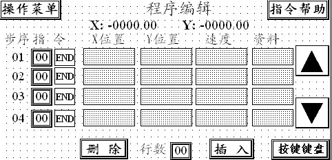

人机界面与PLC程序程序该怎样做才能达到像CNC一样的要求,就是像数控设备一样,在人机里面可以让操作者自由规划PLC的输出顺序,以达到自已的要求(例如:PLC里有10个输出点可供选择,在人机里面可以让操作者根据自已的动作要求自由组合PLC输出顺序,以达到自已的要求),盼各位高手指点!!

主要是想达到在人机里面可以任意编写PLC程序这个目的,(就是假如人机里有50步程序步骤(程序步骤可任意扩展),而每一个步骤里包含PLC的所有输出点(假如有10个输出点)可以任意供其选择、用户在人机里根据PLC的输出点代码可任意编写其顺序,请问人机界面与PLC程序该如何做才能达到要求)迷惘了很久还是不得要领,盼各位指点!!

楼主是否可以考虑用数据处理来实现?如三菱中用寄存器加变址寄存器来实现控制。用户可按自己的流程示意来设不同的数据,经过程序变址控制来实现实际不同的动作(设定的数据经过BCD或BIN指令实现位与字的相互转换)。

比较接近的可能是利用触摸屏的配方功能了。但还是有差距

把每个输入输出写成子程序或任务,通过调用任务或子程序就可以了。

就是想达到自由工艺编程的目的,大致是知道用那些方法去实现,就是还没有弄好?
