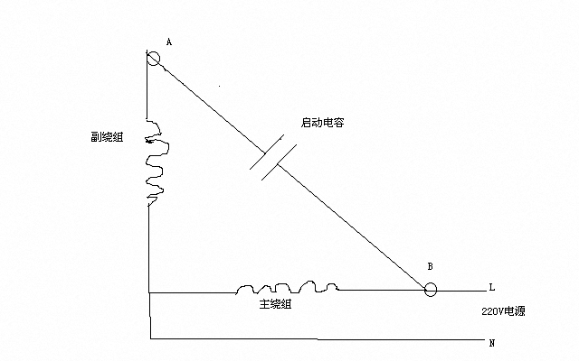

单相电机引出的四根线怎么接啊,能不能用张示意图说明下啊.

主绕组两根线,
付绕组两根线,付绕组的其中一根线串接启动电容,将付绕组和启动电容串联起来了,此时也只有两根线了再和主绕组的两根线并连即可,接单相电源。

看看图什么都明白了。如果方向反了,把L线接到A点好了,也就是说A,B两点决定马达的方向,

三楼说的不全对,,方向反了时,调启动(副绕组)的两头.或主绕组的方向,楼上说的是主副绕组功率一样时也行,

阻值小的为主绕组

引用第3楼neilnie于2010-04-01 16:32发表的 :
[attachment=37026]
没错

是的,阻值小的为主绕组
