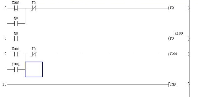

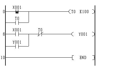

各位大哥大姐,小弟想请教一下一个三菱的电路;
当X1断开后Y1十秒后断开该怎么写啊??????

发表于: 2010-03-31 23:10
用X1加一个时间继电器

发表于: 2010-04-01 00:11
自己看看

发表于: 2010-04-01 08:38
2楼强,学习了

发表于: 2010-04-01 09:47
方法不一定,大胆想到怎样编就可以了!

发表于: 2010-04-01 22:31
2楼的程序能工作吗?很奇怪哦??你的T0会动作吗???

发表于: 2010-04-01 23:32
引用第2楼pelywang于2010-04-01 00:11发表的 :
自己看看
QQ124901003
别误人子弟啊

发表于: 2010-04-02 21:50
引用二楼修改
