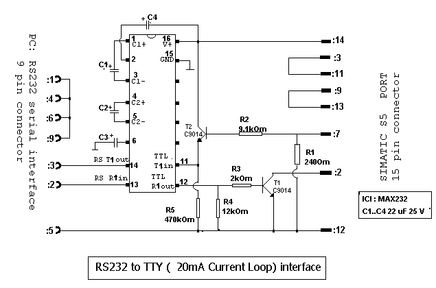

发表于: 2007-10-05 13:28
西门子S5 PLC电缆

发表于: 2008-04-08 17:18
学习了,有空做来试一下

发表于: 2008-04-09 22:06
请问楼主,这个图纸,你亲自做过没有,结果怎么样?

发表于: 2008-04-29 18:58
能用吗,有谁试过.

发表于: 2008-05-13 09:06
TTY,已经被淘汰了,都不好卖的

发表于: 2008-08-10 21:21
先收藏,不知能用否。

发表于: 2008-08-11 10:36
有空做一条试试.
