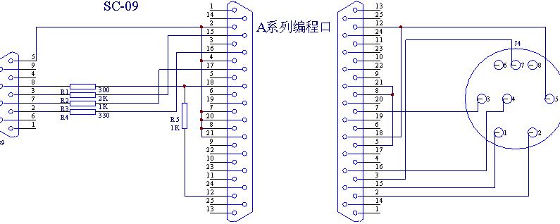

自制SC-09编程电缆附图

    不错,不过没隔离

    哈哈买一条才30 啊

    能用否
