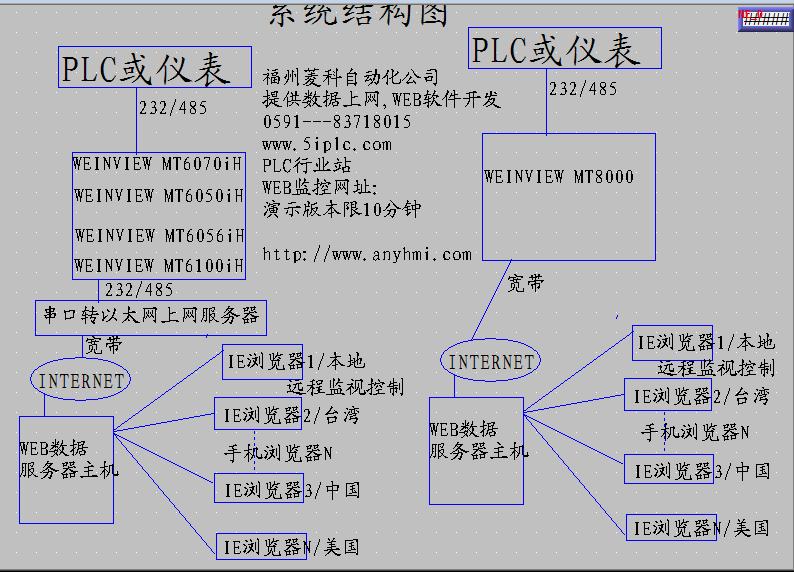

系统要求:
1. winxp sp3
SP3补丁 下载地址:
http://www.onlinedown.net/softdown/28115_2.htm
2. EB8000 3.01版本的软件,其他版本软件在线模拟会出错,
下载地址:
http://www.anyhmi.com/EB8000301/EB8000V301_090505_chs.zip
3.下载可以直接在线模拟的XOB文件
下载地址:
http://www.anyhmi.com/EB8000301/WEBWEINVIEW.rar
4.打开装好的EB8000软件,打开project manager
5.点在线模拟 选择下载下来的XOB文件 WEBWEINVIEW.xob
6.测试本地weinview人机上的位状态及网页上的位状态
7.也可以在网页上修改人机上的数据
web演示地址

按步骤进行测试,真的可以,大家可以下载测试下
