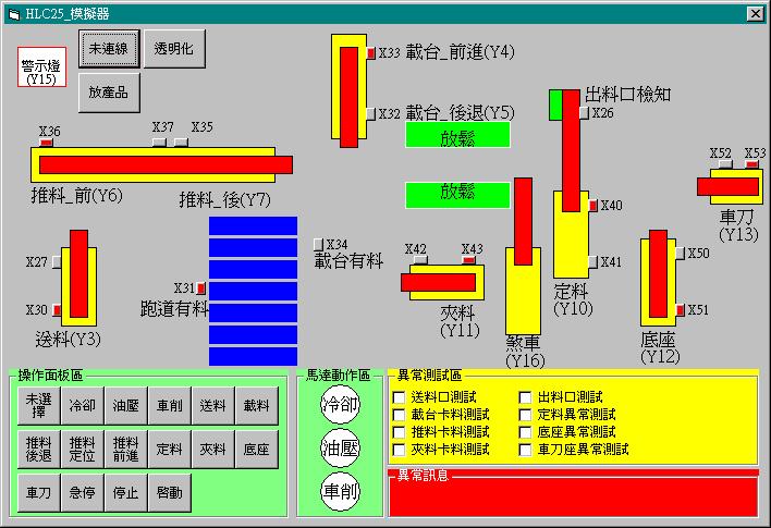

使用VB6來模擬機台動作,方便PLC程式的測試及DEBUG。
所需軟體:
1. VB6
2. GPPW
3. LLT
4. MX
功能:
1. 可製造異常狀況
2. 可顯示異常問題訊息
PS:
1. 含PLC程式及VB6原始碼,僅供參考學習。
2. VB6內的註解是繁體字,在簡體系統下會是亂碼。請自行處理。
有問題再討論。

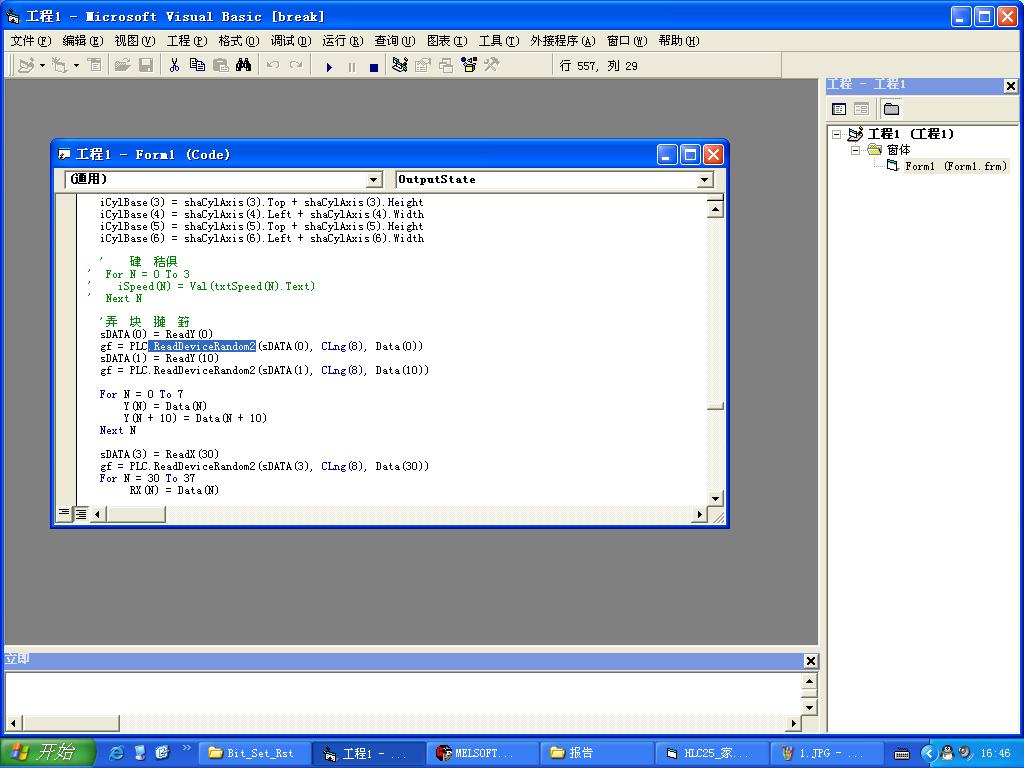

    学习了,请问楼主为何编译时出现错误,说未找到方法或数据成员谢谢

    8楼  发表于: 2010-04-03 08:29
    引用第6楼tanyk于2010-04-02 20:52发表的 :
    你有安裝我上面所提的所有軟體嗎?
    或是把錯誤訊息視窗貼上來看看。
    不然可以找一下舊文章,有不少這方面的資料了。

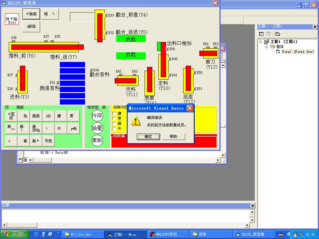

    11楼  发表于: 2010-04-13 16:57
    描述:进行编译时出现这个错误
    引用第8楼litung于2010-04-03 08:29发表的  :
    你有安裝我上面所提的所有軟體嗎?
    或是把錯誤訊息視窗貼上來看看。
