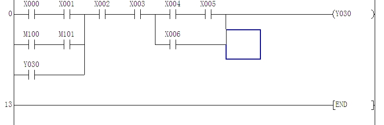

请教下,是这样转换:
LD X0
AND X1
LD M100
AND M101
ORB
OR Y30
AND X2
ADN X3
LD X4
AND X5
OR X6
ANB
OUT Y30
还是这样:
LD X0
AND X1
LD M100
AND M101
ORB
OR Y30
LD X2
AND X3
ANB
LD X4
AND X5
OR X6
ANB
OUT Y30

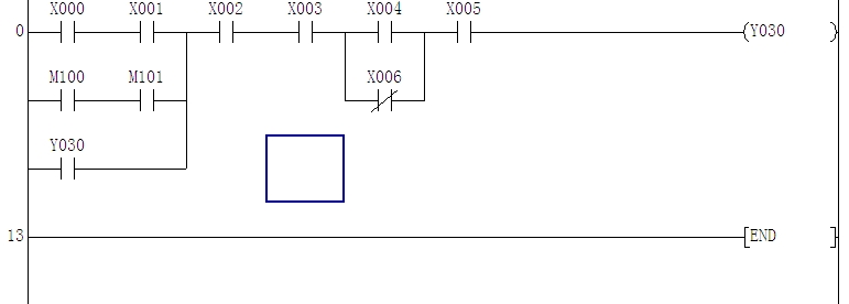

如果是三菱的,那么您的两段程序都错误了~~
LD X0
AND X1
LD M100
AND M101
ORB
OR Y30
AND X2
AND X3
LD X4
ORI X6
ANB
AND X5
OUT Y30

谢谢二楼,是我把图弄错了,应该是这样的:
我的意思是,在X2这个地方,如果用AND指令,有没有可能会是X2与Y30相串联?

另外请教下yyhexf,点哪个图标可以把梯形图转换成指令表?在GX DEVELOPER中?
sjm213
有小知识,无大学问。
7 篇
5283 个
7509 点
160550 分
在线时间: 3228(小时)
2007-11-21
2025-05-01
查看sjm213的
发表于: 2010-03-15 15:32
用Alt+F1键!
任我菜
任我菜
106 个
202 点
609 分
在线时间: 42(小时)
2009-02-19
2024-07-24
查看任我菜的
发表于: 2010-03-15 15:49
谢谢楼上版主,解决了。谢谢各位。
