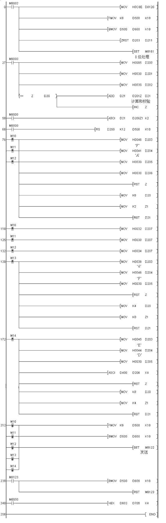

各位师傅,我是初学者,下了很多三菱plc和变频器通讯的例子,用的是modbus通讯协议,但三菱变频器的modbus地址是怎么定义的 ,像启动停止,这些信号都送到那个地址里去了,对这变频器使用手册怎么也找不到,那位师傅给解答下!!!

这不是MODBUS的通讯,这应该是三菱的计算机协议通讯。

恩,我有点晕,不过查了,是计算机协议,上面的老师,能付给发一份modbus通讯程序,最好,是能给加一些标注。

上面的老师,modbus地址,说明书上有吗?这个应该是,可那个是,在说明书的什么地方????

这个是MODBUS的,说明书中有它的地址,在通讯那一章节的MODBUS通讯中。如需要,加我:253019934 因为我没有现成的MODBUS程序,所以没法给你,才让你传上来给你解释的。

请下载一下说明书,三菱应用篇nb.pdf,35.5兆, 从294到326有详细介绍。
