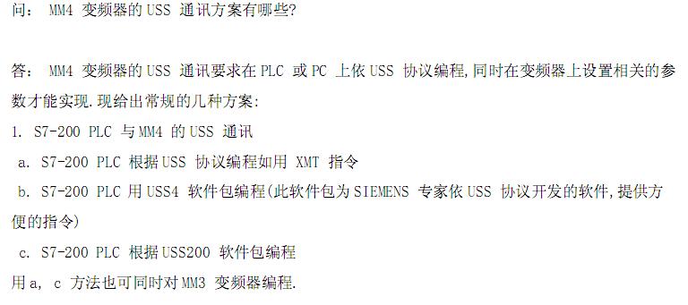

各位大哥:
我想用plc-200 cn控制一台西门子系列变频器(哪种也行),用通讯方式控制,启动停止升速降速都用plc的do控制,那个大哥把详细的程序帮忙做一下i(附带步骤、程序注释),万分感激,一直对通讯不是很明白,拜托指点一下。我的邮箱:

用USS或USS4
USS协议应用基本概念.rar
(28 K) 下载次数:15
