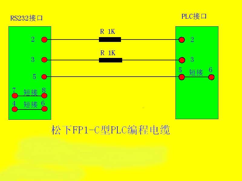

三菱FX系列PLC编程线自制
  [本部分设定了隐藏,您已回复过了,以下是隐藏的内容]
   三菱FX系列PLC编程线自制方法:
我测试过,避免带电插拔串口!
PC RS232           PLC
TXD(3) ----------------------- RX —(1)
GND(5) ------------------------ RX + (2)
            |-----TX + (7)
RXD(2) ----------------------- TX — (4)
7 8短接
4 6短接
