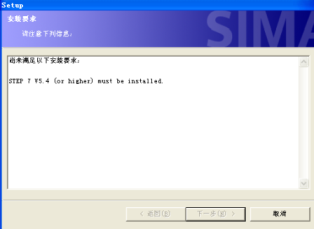

为什么我安装step7v5.4sp5中文版的时候老出现下图显示的情况,那位前辈帮我解决一下。万分感谢!

你的应该是升级补丁吧,需要先完全安装step7软件,然后再执行你现在的安装文件

你好!那哪里有syep7的安装软件下载,可以给个下载地址码?非常感谢!或者我自己搜索的话应该怎么搜索?关键字是什么?

你的是升级补丁,需要安装5.4的安装版本或者可以修改SETUP.INI文件来满足直接安装的目的。

你好,那请问如何修改SETUP.INI文件呢?

直接安装补丁
给你一个
描述:直接安装补丁
附件: Step7V5.4SPx直接安装补丁.rar (1 K) 下载次数:284

    谢谢楼上诸位,我已成功安装了!!
