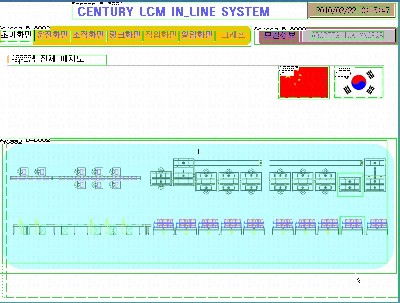

谁能打开这个程序,谢谢 gt designer2 .2.99版本的 韩国人写的

低版的GD2也能打开此高版本的程式,只不过有些功能就不能用了

触摸屏上中文跟韩文可随便选择,程序上是韩文写的,不知道能不能搞成中文的
这是TFT-LCD设备一条线1个屏的程序,一共有4个屏

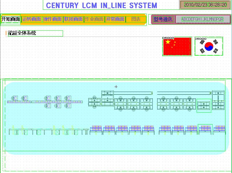

发表于: 2010-02-23 08:34
在系统菜单的语言切换中,将预览列设置为2就可以显示为中文。
