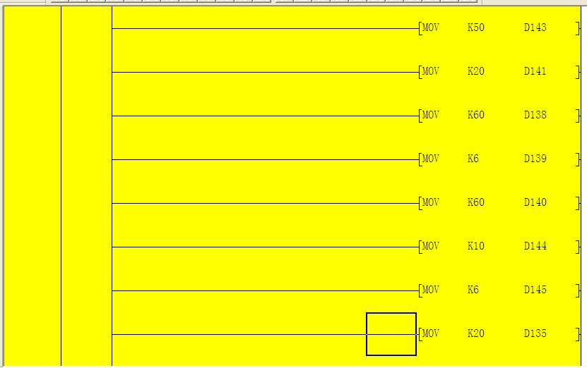

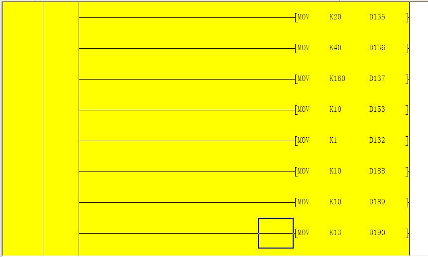

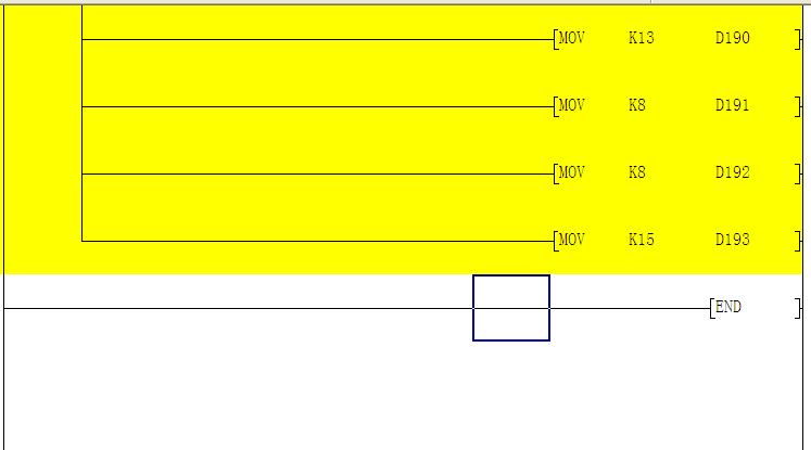

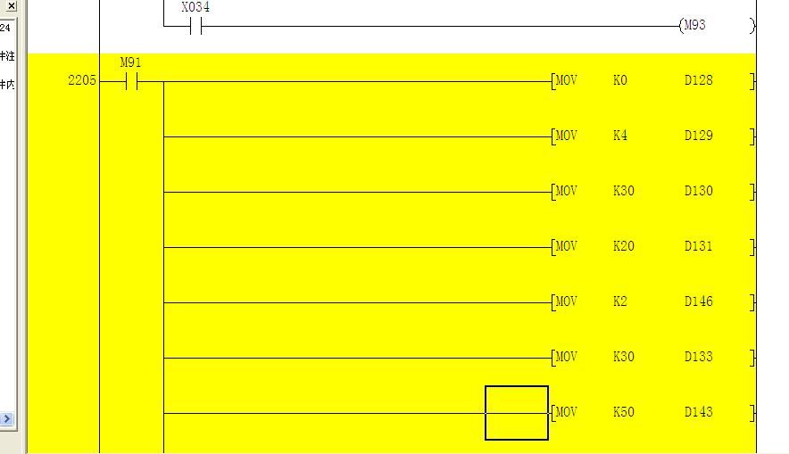

杨站长:你好!我今天在上传一个PLC的程序时,出现以下的画面,其中一部分程序显示黄色的,我又把这程序下载回PLC,也没出现什么问题,想请教一下,为什么会出现这种黄色区的部分程序呢?盼回复!谢谢!(图片有点大,分了四张图)

在老的软件里认为这种程序没错,在新的编程软件里认为这个程序有错。
错就错在这一块太长了。
你可以从中间割成两块或者三块,条件前面都是M91,效果一样,但这样就不黄了。

现在的软件一块有步数限制,大约是一百来步吧。超过就黄。

应该是24行,新的软件里面,超过24行的块是无法编译的。
