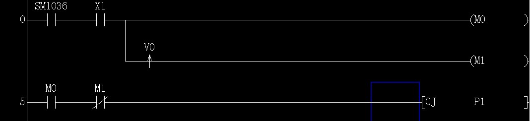

请问下此程序里跳转是如何实现的

请问下此程序里跳转是如何实现的 V0起了什么作用

V0——边沿触发。
此举为了避免X1信号被误读取,因此,必须确保X1被按下1个周期以上。
