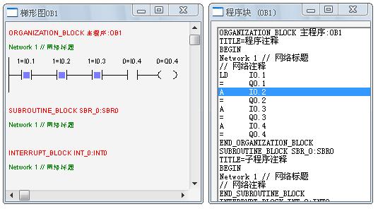

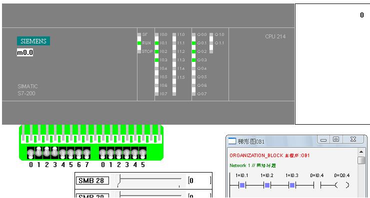

看图说话。。。。
指令表与仿真时的梯形图不一样了~~~?????

还以为是300/400的,一看是200的,民间开发的仿真。。。

可能是把整个程序写在了一个网络里面的原因。
按照指示灯的显示来看应该以STL程序为准。
你可以分为四个网络后再做试验。
