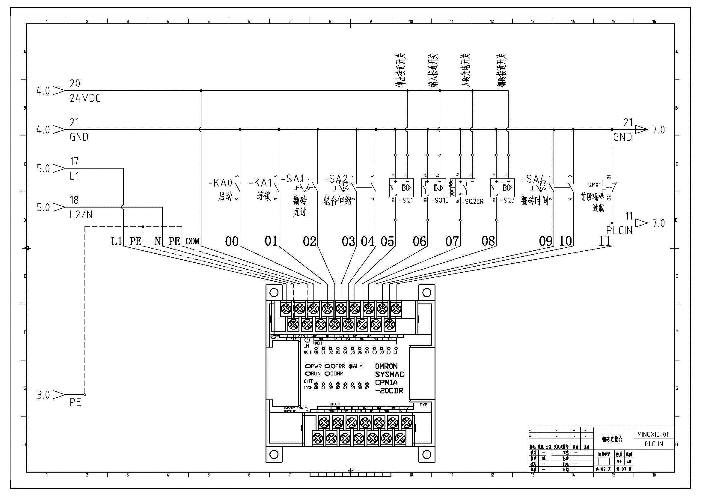

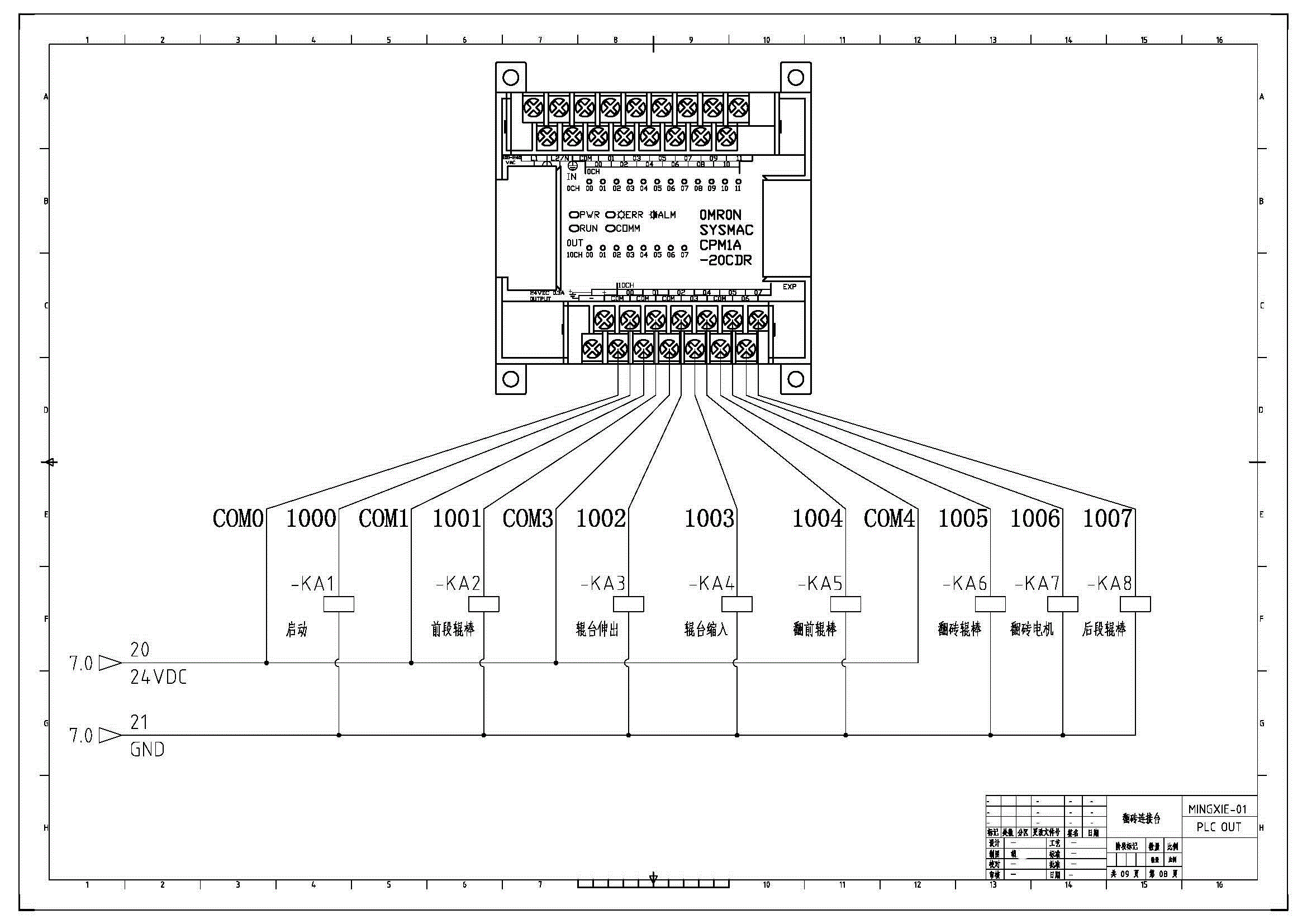

那位兄弟知道欧姆龙CPMIA-CDR-A-V1硬件接线图啊,头一次接触这个小日本的玩意儿,连硬件手册都没有,哪位兄弟帮帮忙推荐一个啊!!谢谢了啊!

发表于: 2010-01-27 02:07
下载积分:+1(yjp-gyl)
