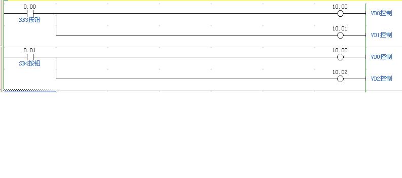

PLC控制电磁阀 SB3闭合 VD0 VD1得电 ;SB4闭合VD0 VD2得电
PLC用的CPM1A-20CDR-A-V1
最好能写出梯形图 谢谢

发表于: 2010-01-26 16:43
看看是不是合你要求

要注意重复输出问题

y0-vd0
y1-vd1
y2-vd2
