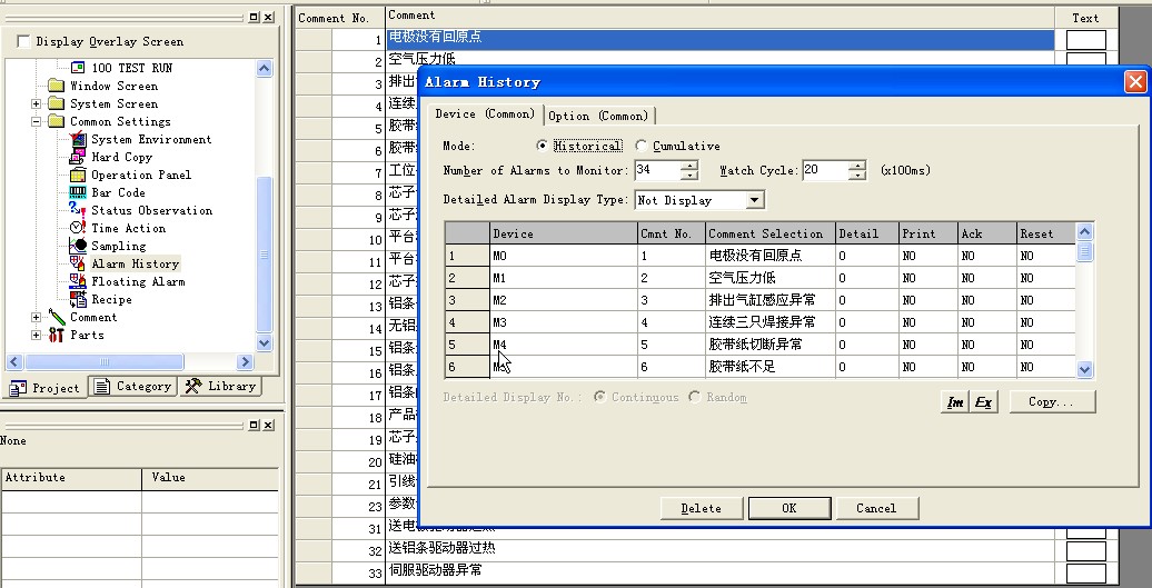

如题……,各位同仁帮帮忙咯,如下解压文件,浮动报警那的M0-32是空的,显示的是灰色无法更改

在注释一览表里编辑。

编辑完了,传到触摸屏报警了也没有显示啊,

这样行不?
