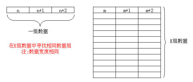

如图所示 , 看看大家有什么好的思路或者方法。

发表于: 2010-01-18 17:23
IR,DR,索引寄存器做间接寻址。

做了一个程序 一段程序 现在问题是ir4搜索完成后不能进行第二次搜索 如果在第十一条将w12.00改为t5 那么搜索完成后ir4的数据不是匹配数据的地址 (引入ir5能解决部分问题 现在不想用到ir5 就解决问题 按照预想用一个就能解决的 看谁有好的解决办法 )顺便帮忙改善下程序 谢谢
附上 程序和数据区文件

主要是11条到23条

发表于: 2010-01-20 15:15
现在程序中发现的问题:奇数次搜索没有问题,偶数次搜索在IR4 的数据监视里会出现令人难以理解的增长(按照程序是以10增长)
