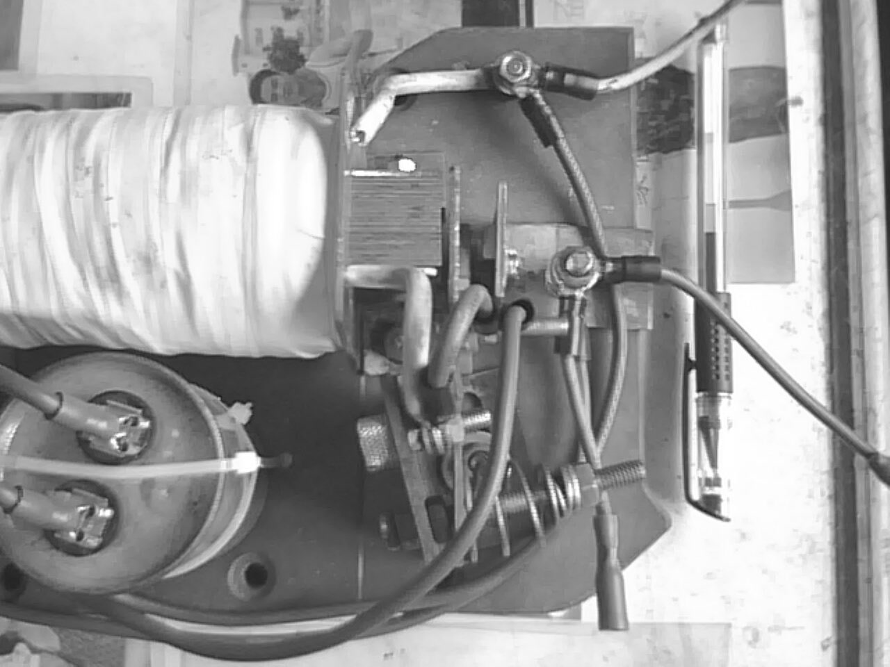

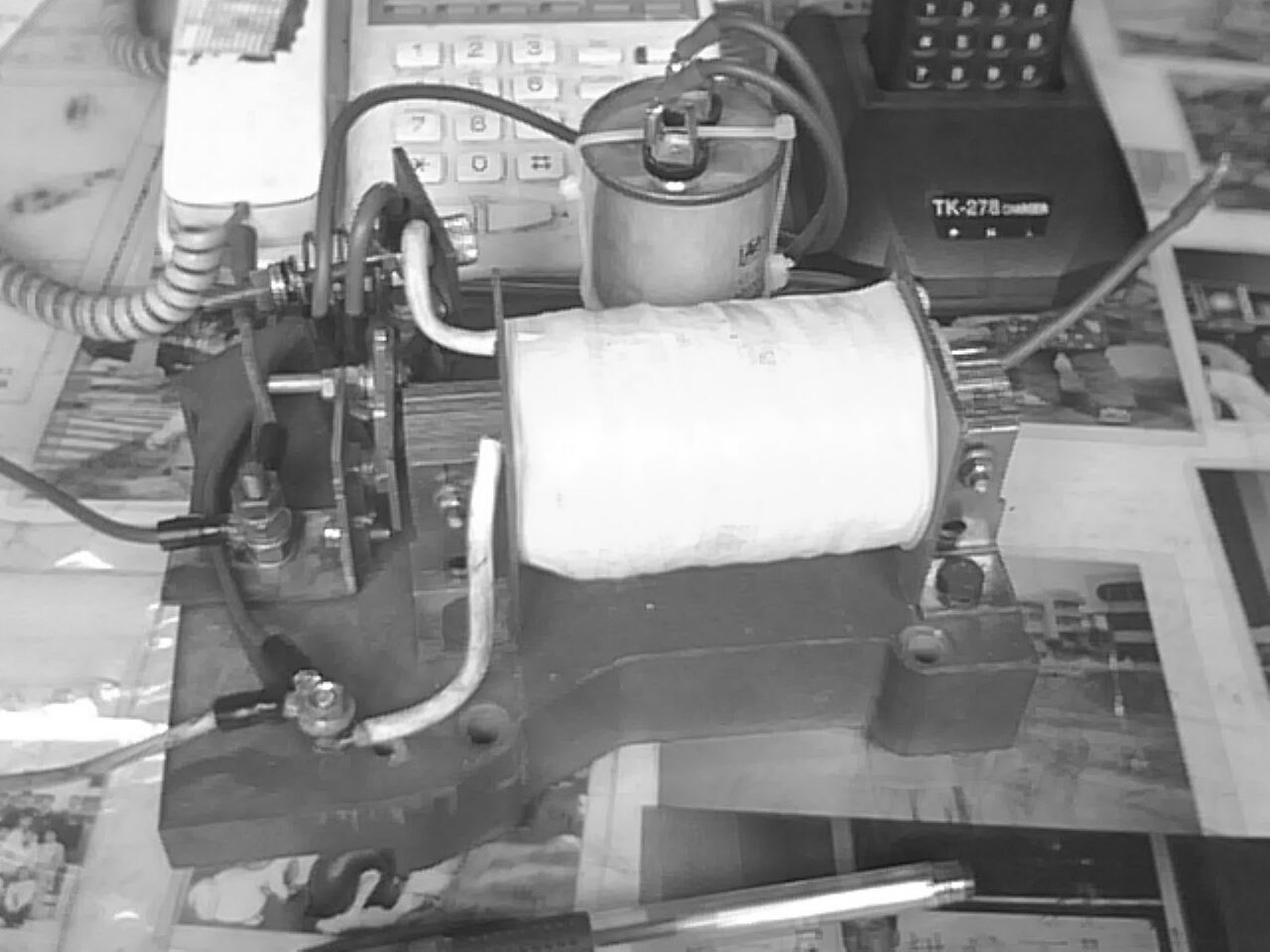

最近工作比较清闲,下班的时候看到有人在河里电鱼,突发奇想何不自己做一个电鱼机来玩玩?一来满足一下自己少年时的梦想二来也锻炼锻炼自己的动手能力打发一下时间,(老家农村的,记得小时候村里面就电工有一个,那时觉得好神奇的,羡慕的不得了)。说干就干,找来一堆破铜烂铁就开始干了,经过三天的潜心研制,终于成功了。下水试机,效果还比较满意。和兄弟们分享一下喜悦的心情。(大家不要说我破坏环境啊呵呵,要拍砖轻一点)。上图喽:

童年的梦想象,有意思,同感同感,两年前我也做过一个,只是等到会做了的时候,再也没有童年时见到的捕鱼景象。。。。。。老家的河床也见底了,只能到菜市场的水产区去小试身手啦。。。。。。
只是凭工控人的条件,建议把大触点改成小触点控制可控硅扩容一下,触点不容易坏,无火花,电压高,也没有太大的噪声(有条件的话,可以焊一块555IC做的RC触发电路)效果会高很多很多

楼主怎么做的?可以讲讲吗?我过年回家也做一个来玩玩,没有做过所以不敢做,怕给电,其实给电倒无所谓,主要是给电了没面子 .

呵呵,就是拿300va的变压器拆的I片做的铁心,60A的交流接触器触电做的接触白金点,其余的都是破铜烂铁。
