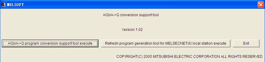

听说三菱最近推出一种软件,可以从A系列的PLC转换成Q系列的PLC,请问有没有人有这软件,大家分享一下!

楼主找的软件名叫“A-Q cnvtool”,也有写成“aqcnvtool”的,日本官网上有下载!目前已到1.04版。

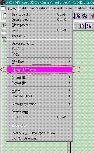

GX Developer自带这种功能

附件: AQ-CnvSupport.part1.rar (977 K) 下载次数:47
附件: AQ-CnvSupport.part2.rar (977 K) 下载次数:41
附件: AQ-CnvSupport.part3.rar (977 K) 下载次数:41
附件: AQ-CnvSupport.part4.rar (557 K) 下载次数:45

    gpp本身就有這個功能了,你試試看,改一下plc的型號。
