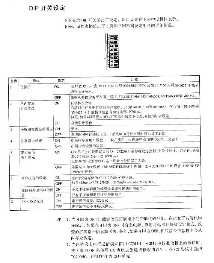

请教CQM1H-CPU21的一到八号拔码开关的功能设置,

我曾经回答过这个问题,就在这个论坛专区,还有你要找的手册,因为上传附件的限制,就不上传了,你到官网下载吧。

十分感谢,
