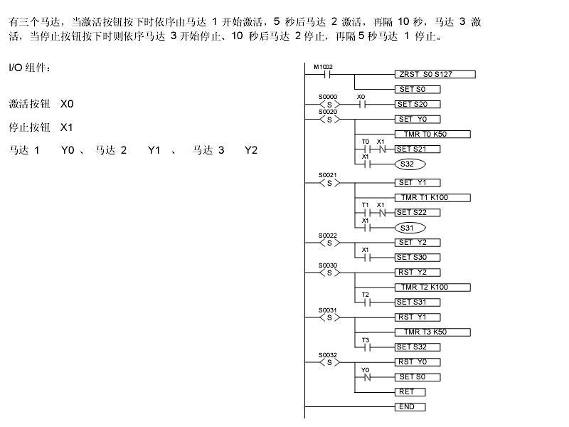

三个马达控制程序

[post]安时间顺序控制 三个马达启动停止[/post]
马达控制.zip
(37 K) 下载次数:312
