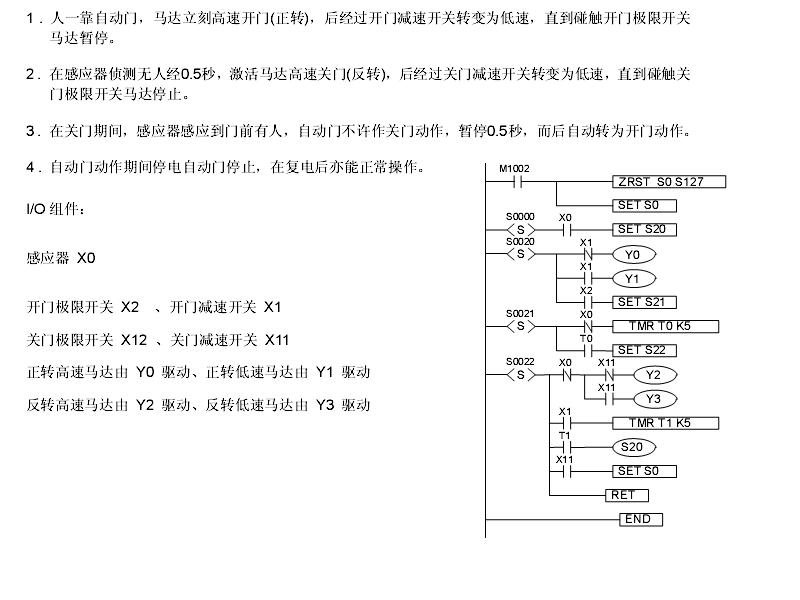

自动门控制程序,附带说明文字。

    我也可以正好学习一下, 还不知道他的原理,以前这个是松下的,
