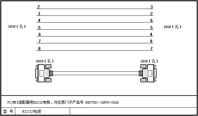

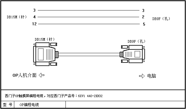

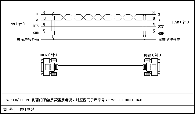

三种西门子通信电缆制作参考

能不能说的详细点:啥类型、屏或PLC ,以免重复下载。

就是下面这三个图:
