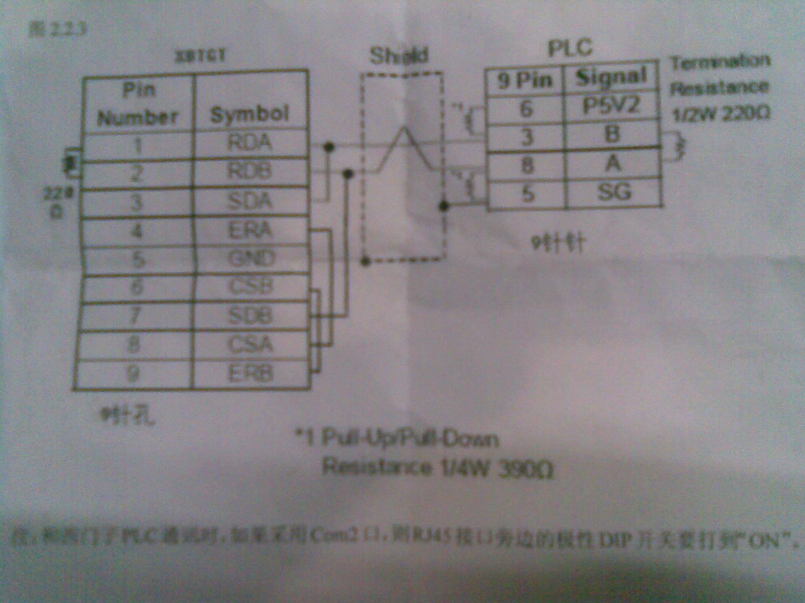

西门子S7-300与施耐德触摸屏通讯接头连线图
