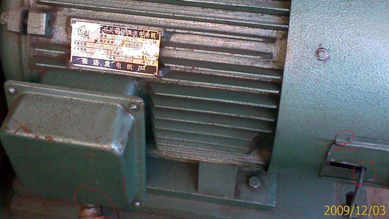

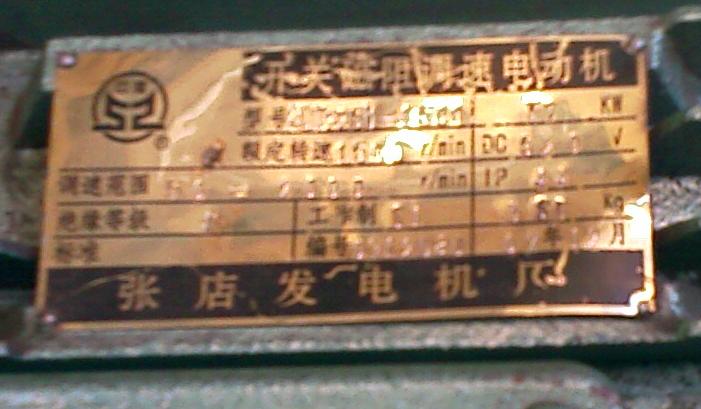

开关磁阻调速电机??、

 开关磁阻电机是一种新型调速电机,调速系统兼具直流、交流两类调速系统的优点,是继变频调速系统、无刷直流电动机调速系统的最新一代无极调速系统。它的结构简单坚固,调速范围宽,调速性能优异,且在整个调速范围内都具有较高效率,系统可靠性高。主要有开关磁阻电机、功率变换器、控制器与位置检测器四部分组成。控制器内包含控制电路与功率变换器,而转子位置检测器则安装在电机的一端。
  开关磁阻电机结构简单,性能优越,可靠性高,覆盖功率范围10W~5MW的各种高低速驱动调速系统。使的开关磁阻电机存在许多潜在的领域,在各种需要调速和高效率的场合均能得到广泛使用(电动车驱动、通用工业、家用电器、纺织机械、电力传动系统等各个领域)。
  ◆ 其结构简单,价格便宜,电机的转子没有绕组和磁铁。
  ◆ 电机转子无永磁体,允许较高的温升。由于绕组均在定子上,电机容易冷却。效率高,损耗小。
  ◆ 转矩方向与电流方向无关,只需单方相绕组电流,每相一个功率开关,功率电路简单可靠。
  ◆ 转子上没有电刷结构坚固,适用于高速驱动。
  ◆ 转子的转动惯量小,有较高转矩惯量比。
  ◆ 调速范围宽,控制灵活,易于实现各种再生制动能力。
  ◆ 并具频繁启动(1000次/小时),正向反向运转的特殊场合使用。
  ◆ 且启动电流小,启动转矩大,低速时更为突出。
  ◆ 电机的绕组电流方向为单方向,电力控制电路简单,具有较高的经济性和可靠性。
  ◆ 可通过机和电的统一协调设计满足各种特殊使用要求。

    是不是电磁调速电机啊?

    可能就是电磁调整电机喔》?我厂 就有多台,在制粉压片输送带上作传输用嘀
