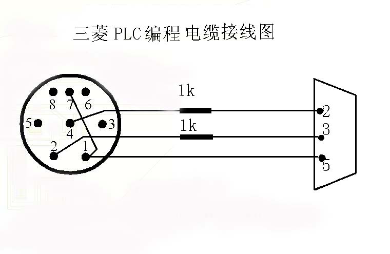

请各高手帮忙!有谁有三菱PLC——FX2N系列编程电缆线的接线图,谢谢!

买一根吧!1~20块钱而已,自己很难做的,里面有IC电路。

就是,我们在这边买都是5块钱一条

最好买内部带IC的,
如果是内部封装普通电阻的,价格也就是5元钱。带电插拔,很容易损坏通讯口的。

买一根USB-SC09带隔离的,很便宜。
