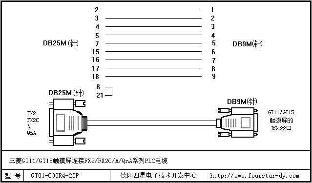

各位师傅们好,有哪位知三菱A系列PLC与三菱GOT1575(RS232)通讯联接图

师傅们好,有哪位知三菱A系列PLC与三菱GOT1575(RS232)通讯联接图,知的请说下,谢谢

发表于: 2009-12-16 19:18
这个图纸是否正确,请核对。
