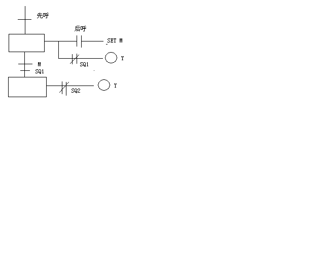

大家好:
想请教一下在小车程序中,有两个以上呼叫命令,怎样让小车先运行到最先呼叫的工位,完成一定动作后再运行到第二个呼叫命令的工位,依次类推。

没人知道吗?还是我问的不够清楚。我的意思就是先呼叫的先到,后呼叫的后到》

发表于: 2009-12-15 08:48
是否这样可以?

问题已解决,与大家分享一下,用的是计数,个人认为用定时也可以。

发表于: 2009-12-16 10:00
不明白你的图的意思

发表于: 2009-12-16 18:59
个人认为就定时器都不要也可以的

发表于: 2009-12-16 22:08
不明白你的图的意思

发表于: 2009-12-16 22:09
我用的是先入先出指令!

发表于: 2009-12-17 06:47
请教一下楼上师傅, 用先进先出指令如何编,能不能给个例子谢谢》

发表于: 2009-12-20 18:27
发一个给你吧,我也是在学习中,可能也会有不完善之处!
此程序和电梯程序会有很多的不同之处!

发表于: 2009-12-31 19:25
用传送指令 MOV 和比较指令就可以了CMP
