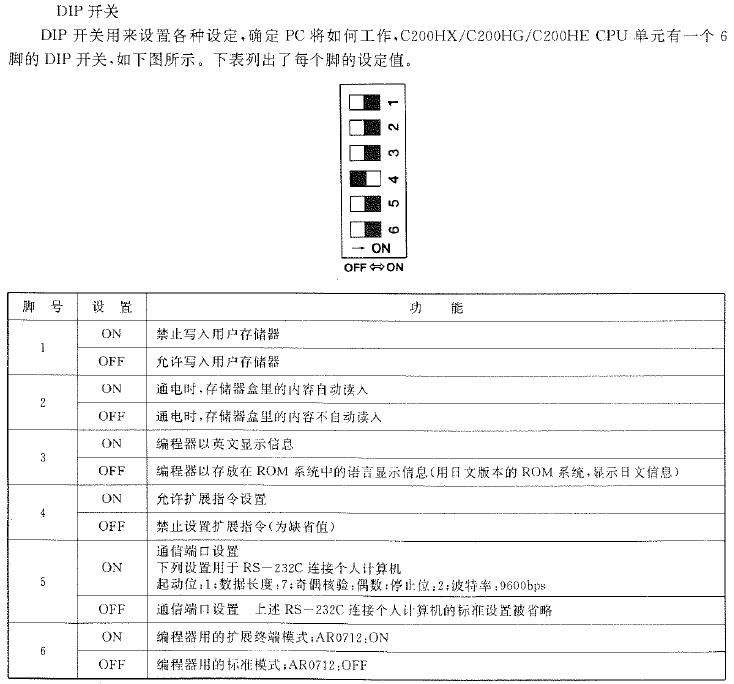

请教各老师:我公司有一台OMRON /C200HX机型的PLC,在PLC机体上的拨码开关不知分别是什么功能。请老师指导谢谢、、、

发表于: 2009-12-07 11:08
下载积分:+3(乡巴佬乡巴佬) 热心助人
