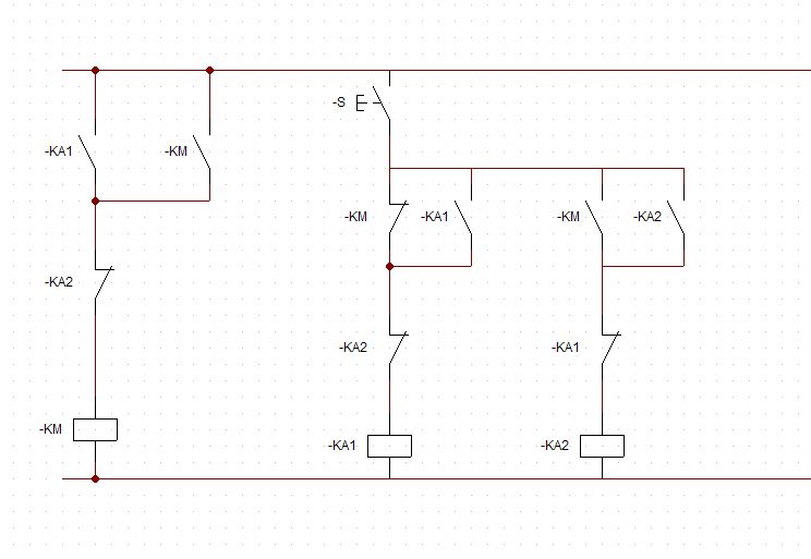

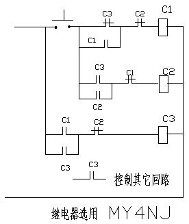

最近碰到一個傳統繼電器一鍵ON/OFF控制電路﹐無法實現﹐求解﹗﹗

該電路是用一個微動開關控制

因為那地方無法更換其它類型的按鈕﹐必借助本身自帶的微動開關。

没CAD画个梯型图,看看可以用吗?

引用楼主sam.h.b于2009-11-29 08:49发表的 求傳統繼電器一鍵ON/OFF控制電路 :
你看这个图行吗?

发表于: 2009-11-29 15:01
楼上的不能工作,要加上“记忆”电路。

发表于: 2009-11-29 15:12
7楼的是不可以用。该一下看看。

发表于: 2009-11-29 16:52
7楼的图完全正确可以实现楼主的控制要求。

发表于: 2009-11-29 17:14
看上去是可以的,不过有些触点是多余的,反正KA1和KA2都是锁不住的,为什么在各自的电路还要加上它们的自锁触点呢?去掉不也一样,以上是浅见!
