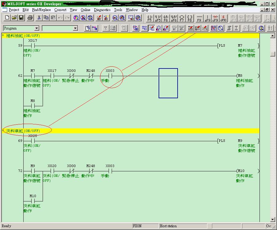

在网上下的有些三菱PLC程序资料,发现有的在一个程序里分成了若干段,再有说是在应用指令的上端如何写入注释呢?

有的在一个程序里分成了若干段
這屬於程式撰寫規劃方面的設計。
把程式切成一小段一小段,方便程式的除錯。
在应用指令的上端如何写入注释呢?
上面應該是你想要的

在编辑菜单下,有注释、声明、和注解三个子菜单,试着作一下就可以了。

发个链接
http://www.ymmfa.com/read-gktid-32971.html
下完后看第四章
