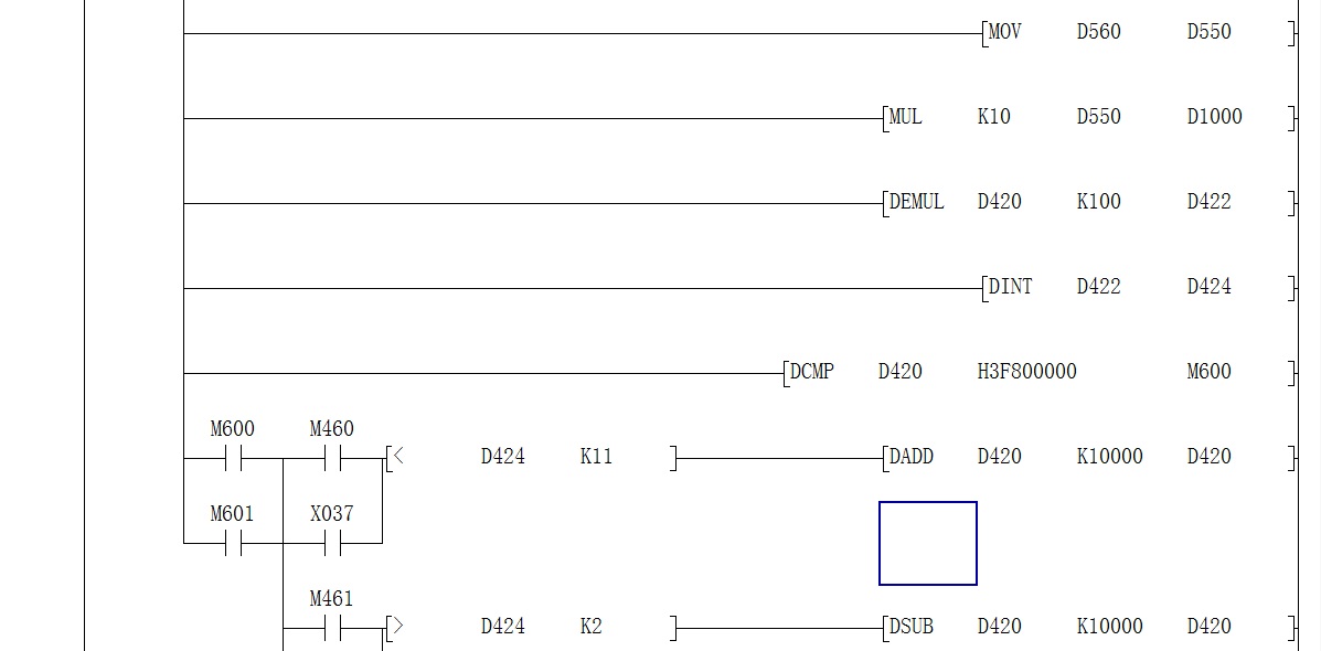

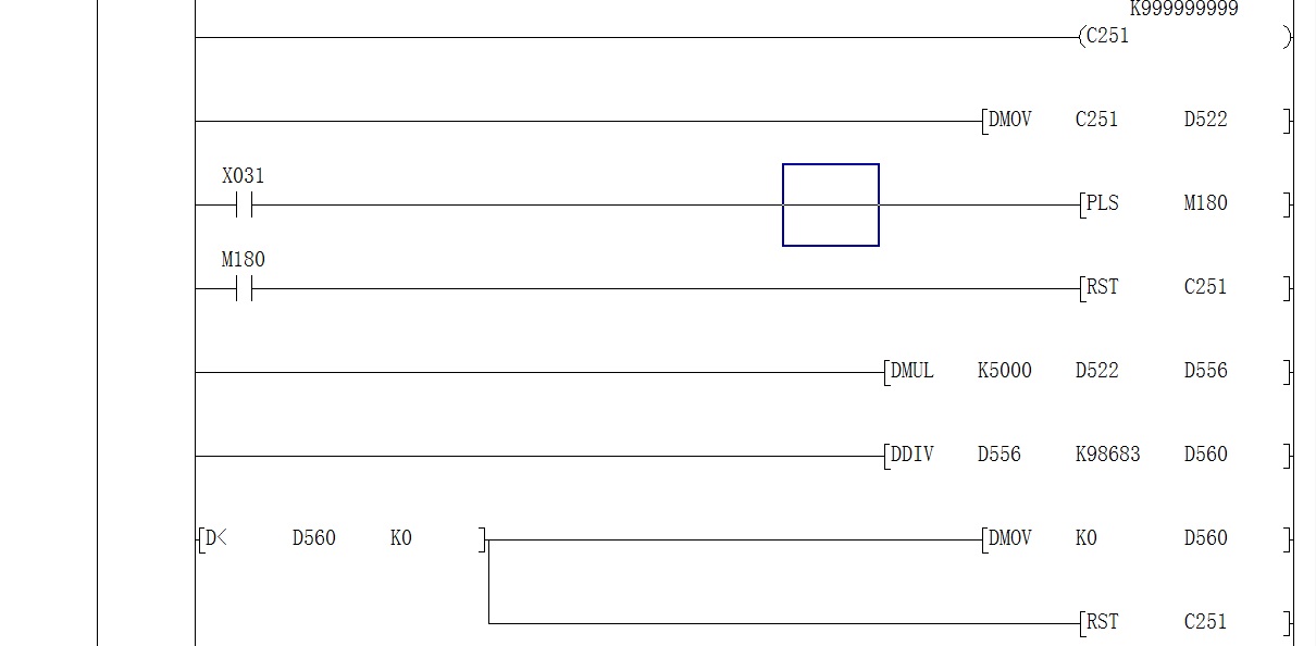

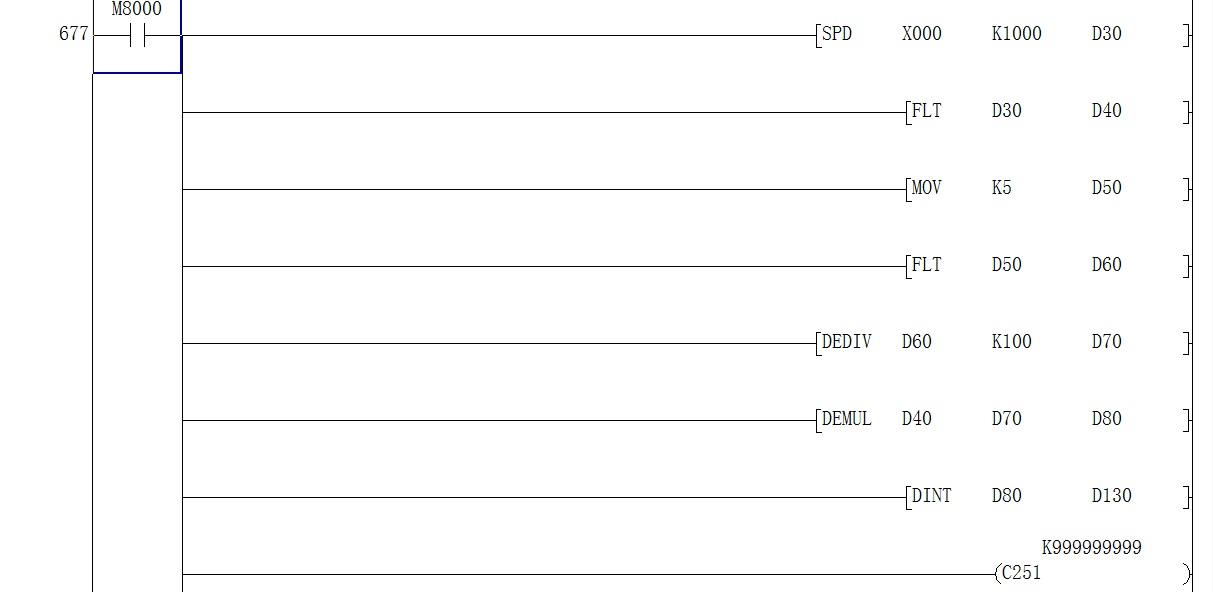

程序如下:(图片是从GX里剪出来的,压缩包是程序)
程序进行一列系的运算,有什么作用的:特别是那乘除运算,有什么的?浮点数的运算是点是怎么样的(最好就能说说),最重要的是结合程序说说,每一步是什么意思?

楼主,是完整的程序吗,你的D420里还是二进制数,没变换怎么又乘K100到D422里的浮点数运算呢?
