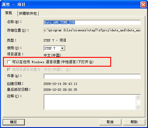

各位老大,我用的软件是V5.3 SP2的版本,不知怎么回事每次打开一次别人编写的程序时总是会说系统语言不对,上次记得在站内有人提到这个问题,但没有注意,没有想到现在老是被这个问题困惑,有没有能够帮俺解惑的呀!谢谢!

如果你要解决这个问题,请你要求别人将其程序的项目属性中,务必勾选可以在任何Windows语言设置下打开,Step7默认项目属性为当前系统语言。
