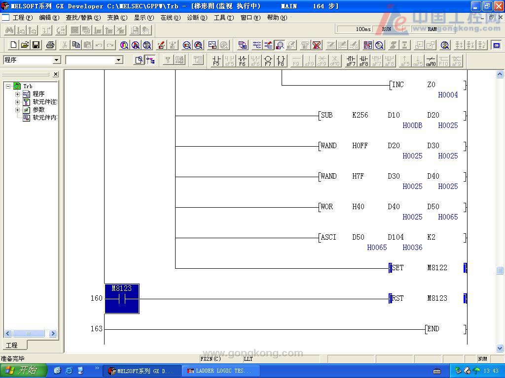

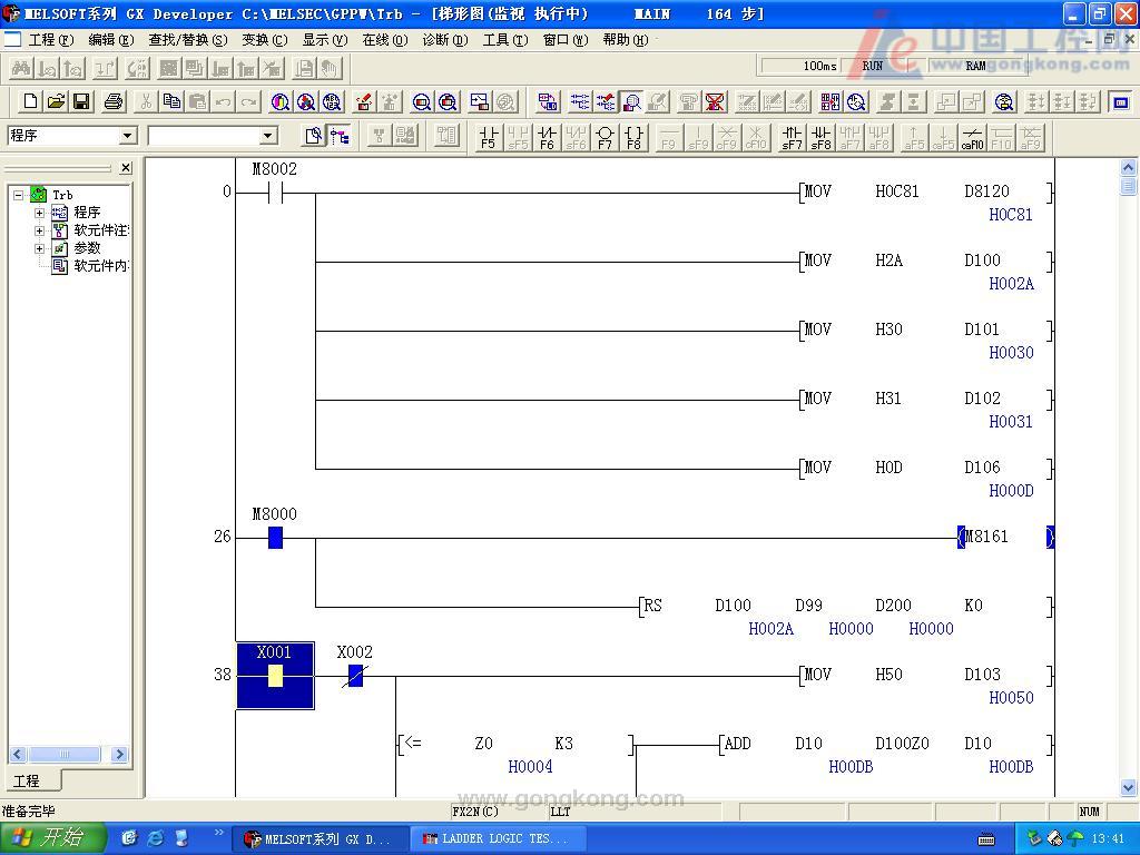

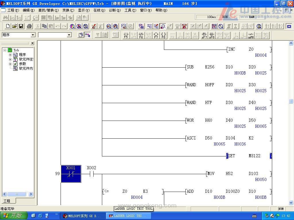

这是我写的程序,但不知对错.三垦变频器报文如下:开始代码ASCI 2AH,变频器地址01,指令代码ASCI H50(英文是P正转),ASCI H52(英文是R停止),检验和求补,终止代码0DH.求和二次求补后再将bit6、bit7变0和1 的ASCI码
[upload=1]
