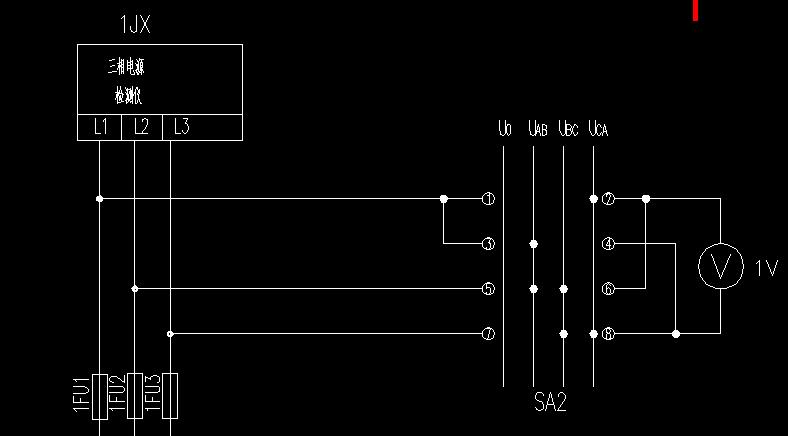

请问图中三相电源检测仪的学名是什么?网上根本没这东西,价格大概是多少?

有点像:相序检测仪,另外还有两对辅助触头,如果错相了触点动作。
如果这个电路用在有空调压缩机的地方就没错了,绝对是。

图纸上是有两对触点分别是失电报警,和失压报警。这个电路是用在水泵电机上的。他到底是什么?

是相序保护器:一种多功能监测和保护仪器,集计时,计次功能和电压显示,过欠压保护,缺相保护,相序保护于一体保护器

请问楼主:“失电报警,和失压报警”有区别吗?
两对触点应该是分别是失电报警,和反相报警,
反相报警用在水泵上应该就是防止水倒抽。

用在空调压缩机上也是一样的道理,防止压缩机倒转。

是啊,我也觉得有问题。:“失电报警,和失压报警”是设计院出的图上说明。我给报价,这东西我还真没用过。
有人说是相序保护器我再查查

相序/断相保护器

是相序保护器。
