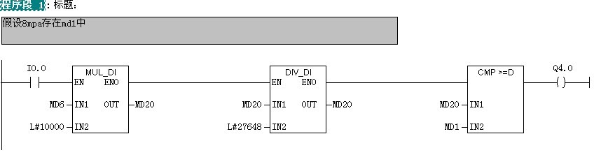

要求:量程为0~10MPa的压力变送器的输出信号为直流4~20mA。系统控制要求是,当压力大于8MPa时,指示灯亮,否则灯灭。设控制指示灯的输出信号为Q0.0。
选自《电气控制与PLC综合应用技术》张伟林主编,与大家分享,希望对初学者有所帮助!

误人子弟。。。。。
后面的人别下了,么意义。。。

举例说明,程序错在哪了,怎么误人子弟啦?我到希望你说的是对的,这样俄又比原来进步一点!

整个程序就这一句,还敢说别的????

对呀!详细解释没发,但是程序没错呀,这是针对初学者来学习的。一个简单举例,可能你很精通组态,但你也是经过了从不懂-到懂的一个过程吧!

说实话,这个例子真的没有多少可以学习的。
理由如下:
1、有必要使用MOV?为什么不直接去掉MOV,同时将AIW0替代VW10作比较?
2、这个对于实际工程几乎没有任何用处,外部采集的值起码需要经过滤波再比较进行控制。
3、通常应该将采集过来的数据经过工程转化再进行比较,使用26880不直观。

谢谢!8楼指正!对我很有帮助!

很雷人
我发一个你好好学习一下。
主要看子程序,有注释。

楼上发的应该是Siemens的官方例子。里面可能是有用到Scaling库。
挺好。
