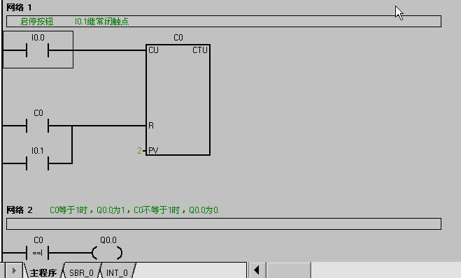

这是我自己编的一个小程序,希望对初学者有所帮助,高手指点!

楼主,你的电动机的单按钮控制程序我看了后怎么有2个按钮,I0.0和I0.1,不要计数器用I0.0和I0.1串联就行了。

您好:I0.1接热继电器的常断触点,(图片中的注释有误,我会及时更正)I0.1起保护作用的!电动机的启停是由I0.0控制的!

1楼朋友,我感觉此程序应该没错,也请师傅们给评论一下----加上I0.1算不算画蛇添足。

权当作急停开关理解了.
