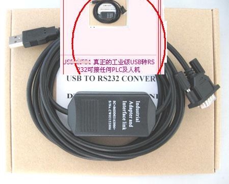

直接用USB的编程线不就可以了么,百十块大洋。
或者用这样的线:
