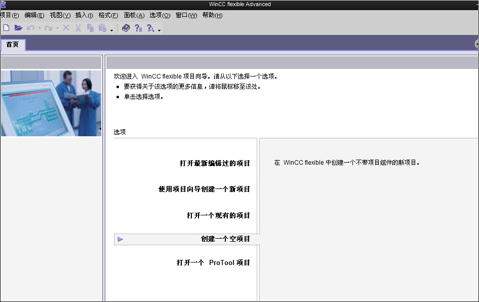

1-前2次我在安装WinCC.Flexible.2008过程中,当安装最后一个AUTOMATION Management 组件时
提示:没有连接到自动化许可管理;由于目标机器积极拒绝,无法连接
防火墙关了    还是不行。
郁闷坏了。 GOOGLE了一下。说啥的都有。就是没有说这个问题的。 都说是系统问题,最好重装完整版的系统。
头痛啊,我最烦重装系统了(累。。。)
2- 然后就想是不是系统服务没全开 ,我用的是深度技术GHOST版本的SP3。。
3-进入服务策略(SERVICES.MSC),发现APPLICATION  MANGEMENT   是默认关闭的, 就把它开启。
在看了下其他相关的服务 也关了几个  我一一重新启动
在安装WinCC.Flexible.2008   前面2个组件一直都是能安装的。当到AUTOMATION Management ,我紧张。。。
结果没错误提示。  赶快在重启前把授权文件添加到C盘。
重启。 一切成功。 软件没有显示是未授权版本。

2楼  发表于: 2009-11-09 13:27
描述:123
进入软件界面。 终于进来了
