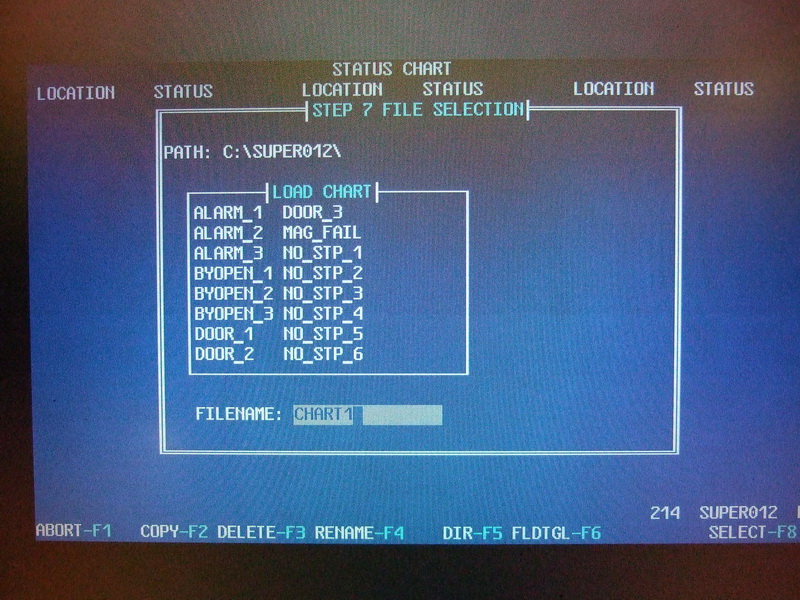

小弟新手上路: 本人工作之公司有個程序,可以將一些光電感應器 觸發時間及重置時間記錄,但它是用比較舊的 siemens step 7 micro/dos ver.1 寫的,請問在 STEP 7-MicroWIN 中如何看回這些記錄,有勞各位師兄幫忙

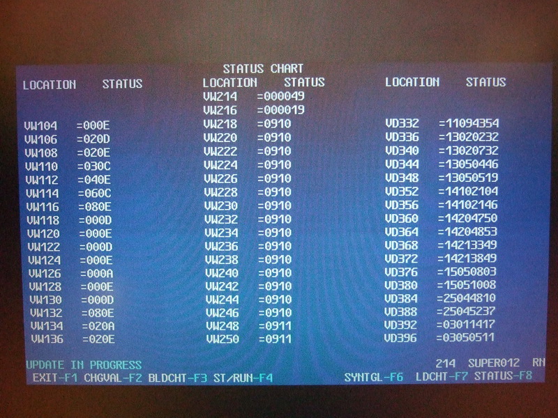

小弟恐防表達不好,在這裡解釋一下,
VW104 至 VW136 為光電感器之A, B, C, D ,
VW 218 至 VW250 為年份及月份,
VW332至V396為日期及時,分,秒,

见到step 7 micro/dos 真不容易。这个版本的文件是什么格式的?step 7 micro/win本身可以选择的*.VPU格式是否可行?
由于没有接触过,所以您能把整个项目文件发过来的话,可以试验一下该程序能否使用step 7 micro/win打开!

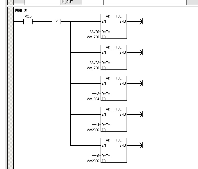

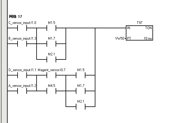

多謝版主回覆,小弟的項目是從plc本身,用STEP 7-MicroWIN上載回來的,它可以開啓及下載回plc本身,但是小弟不明白如何可以看回感應器之觸發時間,另外因小弟新手上路,向版主請教在圖中網絡17 T97 計時器中VW50 是什麼數據及網絡31 ,不知 DATA 和 TBL 是什麼數據,現已將有項目寄出版主電郵中,煩請版主指教

1. VW50即是T97的时间值;
2. 基于STEP7MicroWin强大的帮助体系,只要您选中AD_T_TBL之后轻轻按一下F1键就会呼出其详细介绍,稍看一下就明白DATA和TBL的意思了;

1.小弟不明,是否VW50 = 50 秒後,延時開啟
2. 另外小弟對 VW50 , VW6, VW2006 等這些數據不是好明白,這些數據從何而來及其中包含了什麼,我按F1看了介紹還是不明白,不知 版可否擧一些實例給小弟解釋一下
