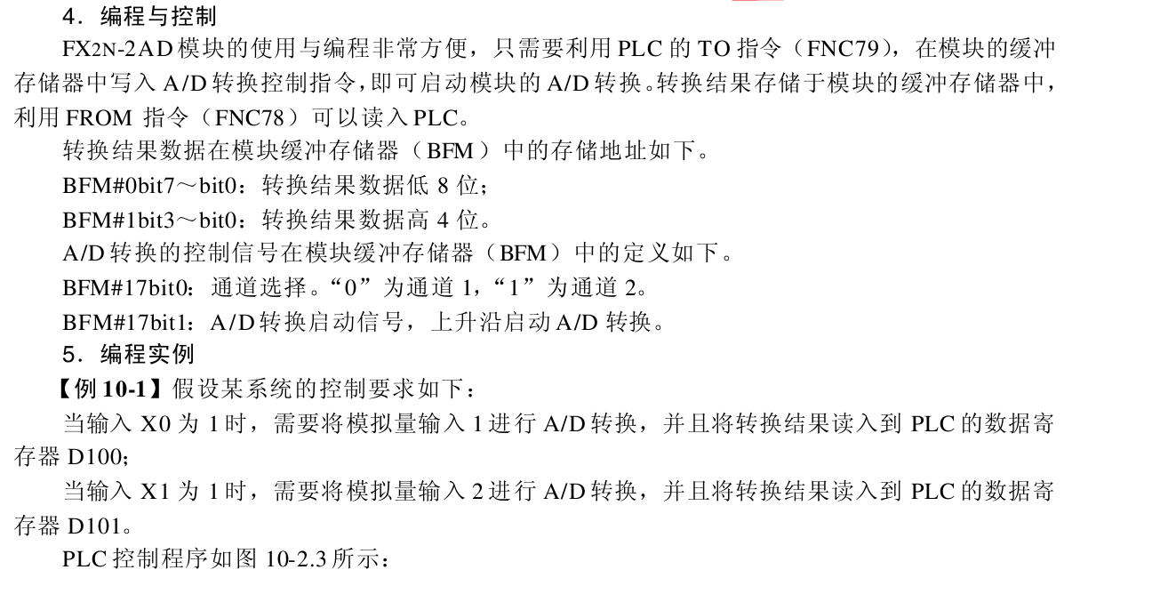

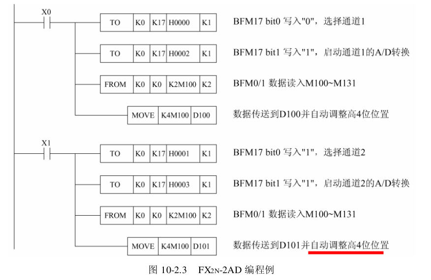

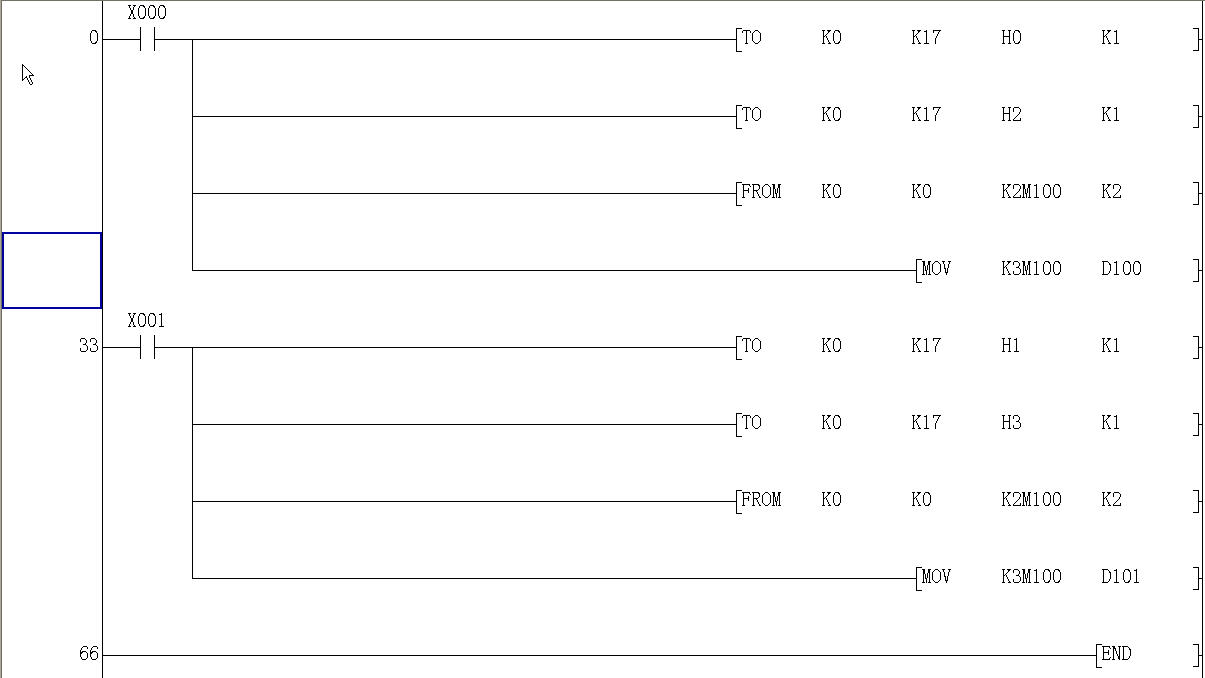

各位同仁,看到书上关于FX2n-2AD的应用如图片1、2,个人感觉有问题,改写如下,不知道对不对,请各位指点一下。主要不明白BFM#0bit7~bit0,还有BFM#bit3~bit0,如何存储如读取,对于其中的from指令,不能理解透彻。谢谢各位,多多指点啊!
