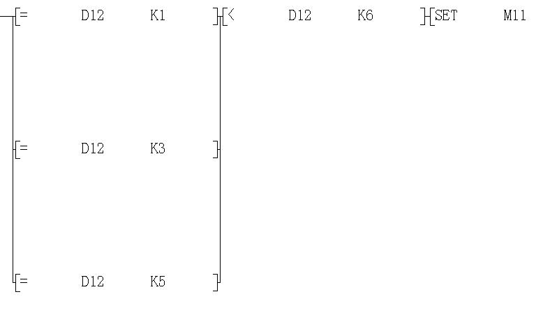

这个梯形图什么意思,我看不懂。

请指教。这个指令是怎么输入的?谢谢了!

比较D12的数值,然后进行相应操作。
输入 LD= D12 K5就是了。

能说详细点吗,我还是不明白。能举例说明吗。谢谢了

說明︰(D12=1 或 =3 或 =5) 而且 (D12 < 6) 就會SET M11
簡單說︰SET M11 條件 就是→(D12=1 或 =3 或 =5)。(D12 < 6)可不用寫

触点比较指令.比较条件成立时触点接通.
